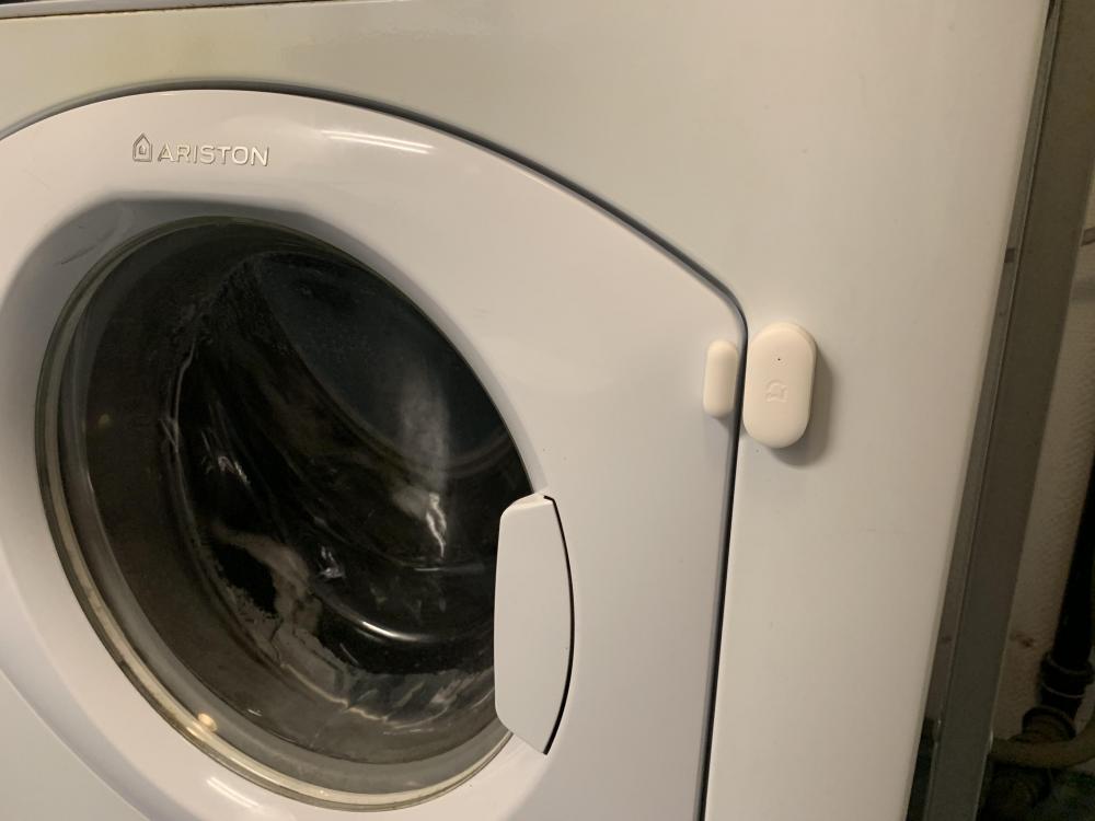

ZoRaC Skrevet 7. april 2019 Skrevet 7. april 2019 2 minutter siden, Hr Kotelett skrev: Hvorfor dør sensor? Flere ting: • vite om noen faktisk har tatt vasken når den er ferdig, ellers må systemet «mase» på oss • hvis noen dunker borti maskinen mange ganger i løpet av en dag, så kan sensoren tro maskinen er i gang (siden den teller hvor mange ganger den har «vibrert» for å finne ut at maskinen er i gang) - nå teller den bare vibrasjoner inntil 2,5 time etter døra ble lukket 2 Siter

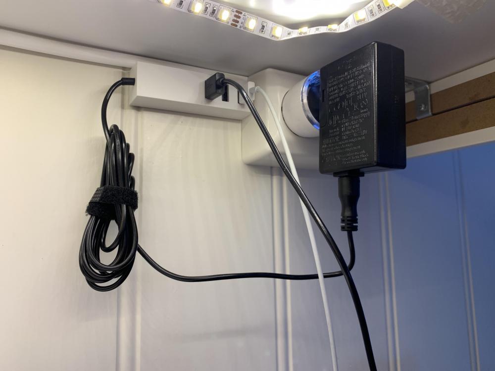

Tor Aage Skrevet 10. april 2019 Skrevet 10. april 2019 (endret) Laget en «ladestasjon» til tre nettbrett bestående av IKEA Lörby, og Cleverio-kontakt fra Kjell.com. Når huset er i «hjemme»-modus kan enheter koblet til USB-saken fra ikea lades. Settes huset i «borte/natt»-modus tar det to timer, så slås ladingen av. (Har en plan om å kjøpe kontakt som rapporterer forbruk, slik at forbruket kan brukes som trigger til å evt slå av lading) For noen dager siden; Latskapen lenge leve: Hvis huset står i «borte/natt»-modus, og det merkes bevegelse i senga på min side, noe som detekteres av Aqara vibrasjon/tilt/rist-sensor, slås kontakten som telefonladere står i, på. Slås av etter to timer. Det vil si at når jeg legger meg, slås laderen på, så slipper jeg å strekke meg alle de 32centimeterne til kontakten selv.. Endret 10. april 2019 av Tor Aage 1 Siter

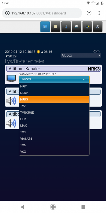

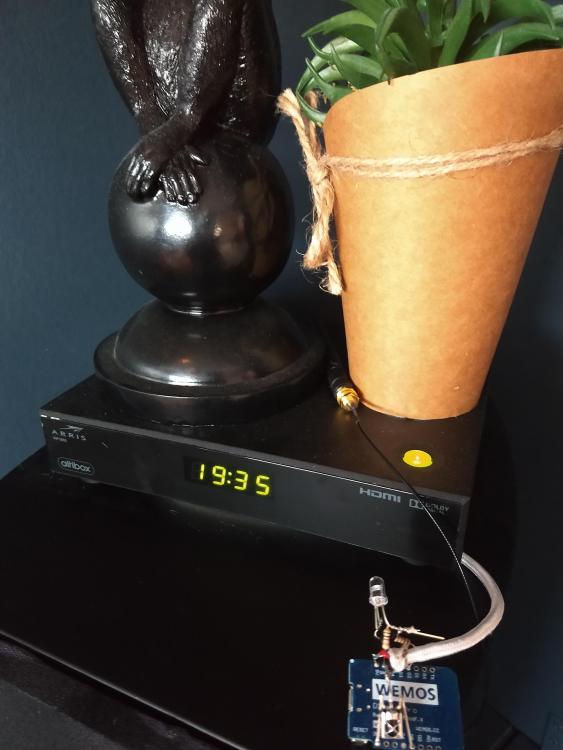

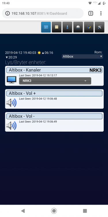

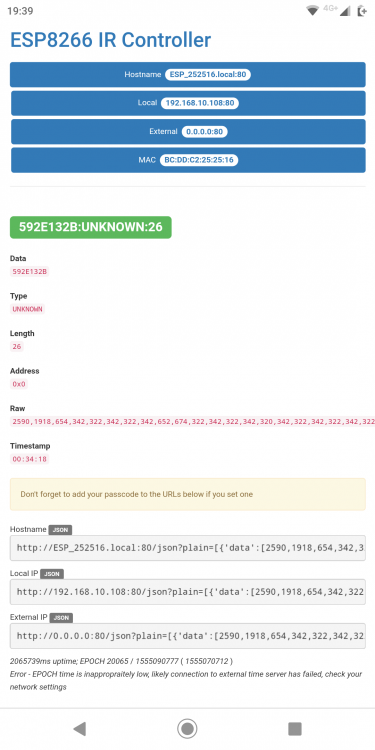

deve87 Skrevet 12. april 2019 Skrevet 12. april 2019 (endret) Laget en styring mot Altibox dekoder. https://github.com/mdhiggins/ESP8266-HTTP-IR-Blaster Kan peke fjernkontroll mot slik at den lærer koden. Kan dermed sende koden tilbake via en URL som IR dioden sender ut. 5V får den fra USB fra Altibox TV dekoder. Funker veldig bra, stabil og fin. Alt i alt. Kom den på 40 - 50,- Endret 12. april 2019 av deve87 4 1 Siter

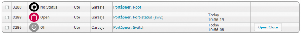

Moskus Skrevet 13. april 2019 Skrevet 13. april 2019 Jeg har testkoblet Fibaro Smart Implant for garasjeport. Dette var en genial liten sak! Input 1 brukes kobles videre til utgang som er koblet til garasjeport. Åpneren får kun en 0,2 sekunders puls uansett hvor ivrig man trykker, så ingen fare for at noe henger seg opp. Input 2 har jeg tenkt å koble til en magnetbryter for å lese status på porten. 2 Siter
TMB Skrevet 14. april 2019 Skrevet 14. april 2019 Hva er forskjellen på denne, og et "vanlig relé" som f.eks. Nexa AN-179 som jeg bruker på min garasjeport? Jeg har aldri helt skjønt fra denne Smart Implant gjør. Det står at man kan gjøre gamle enheter smarte, men hvordan egentlig? Siter
Moskus Skrevet 14. april 2019 Skrevet 14. april 2019 8 timer siden, TMB skrev: Hva er forskjellen på denne, og et "vanlig relé" som f.eks. Nexa AN-179 som jeg bruker på min garasjeport? Denne skrur av reléet av seg selv etter 0,2 sekunder, slik at det alltid kun blir en puls. Den har også to innganger, der en kan brukes til å styre døren og den andre kan kobles til en garasjeport. Alt dette kan du stille. Et par hundrelapper med mer funksjonalitet. Den har i det hele tatt ganske mye forskjellig, men enheten som skal "smartifiseres" må allerede ha bra med innganger og utganger... Siter

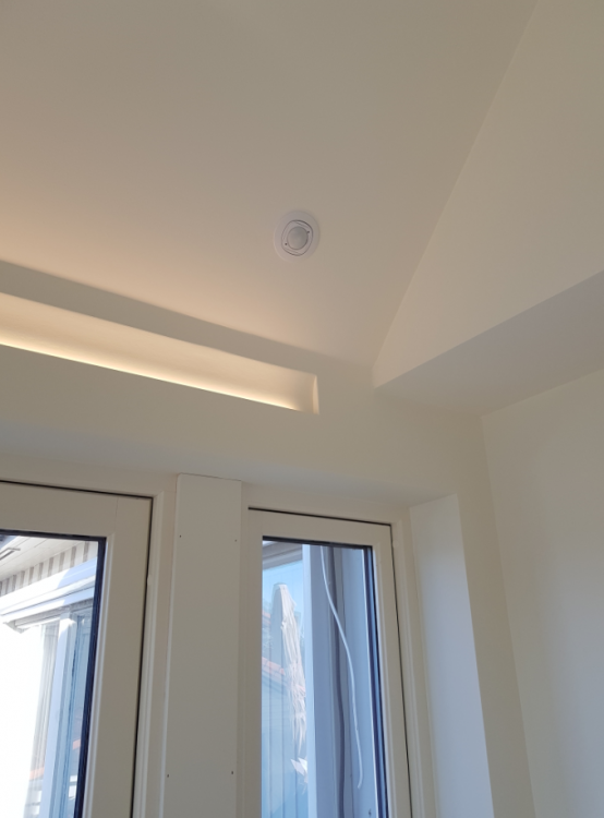

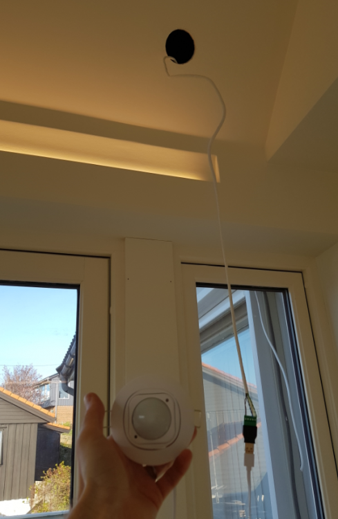

Moskus Skrevet 18. april 2019 Skrevet 18. april 2019 1 minutt siden, borg1n skrev: hvilket deksel er det du har brukt? https://aeotec.com/recessed-sensor Det er spot-kasser med CAT6 trukket ned til skap i teknisk rom. CAT6 fører bare strøm (5V). Siter
borg1n Skrevet 18. april 2019 Skrevet 18. april 2019 ser veldig bra ut (den så litt annerledes ut på avstand, på første bilde) Siter
