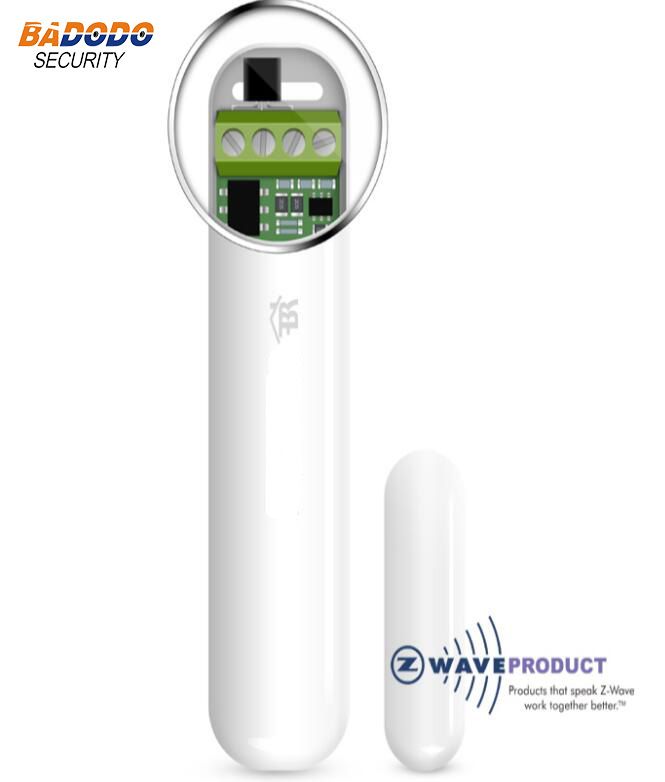

Ja, det kan se ut til at FGDW-002 utgaven har en ferdigmontert DS18B20 temperatursensor installert:
z-wave-plus-eu-868mhz-fibaro-fgdw-002-do
Så basert på en antagelse så burde jeg kunne løsne de 3 skruene, fjerne sensoren som er der nå, og koble til en 1 meters lang ledning med samme sensor på enden som jeg får kjøpt via Kjell.com. Dermed burde jeg kunne montere Dør/Vindusenheten på veggen og la ledningen stikke ned i vannet. Og da selvsagt gjøre Fibaro-enheten vanntett først. Til og med Homey burde da skjønne denne da jeg i praksis da bare har forlenget selve temperatursensoren med en meter kabel.
Det burde kunne fungere perfekt skulle man tro?

For å oppsummere med resultatet i denne tråden så gjør den gamle Fibaro Z-Wave Plus Door/Window Sensor FGK-001 nytten sin i å måle bassengtemperaturen. Fibaro Door/Window Sensor 2 derimot har ingen tilkoblingsmuligheter på tross av bildet lengre oppe fra Badodo Security som åpenbart er feil/av et annet produkt.

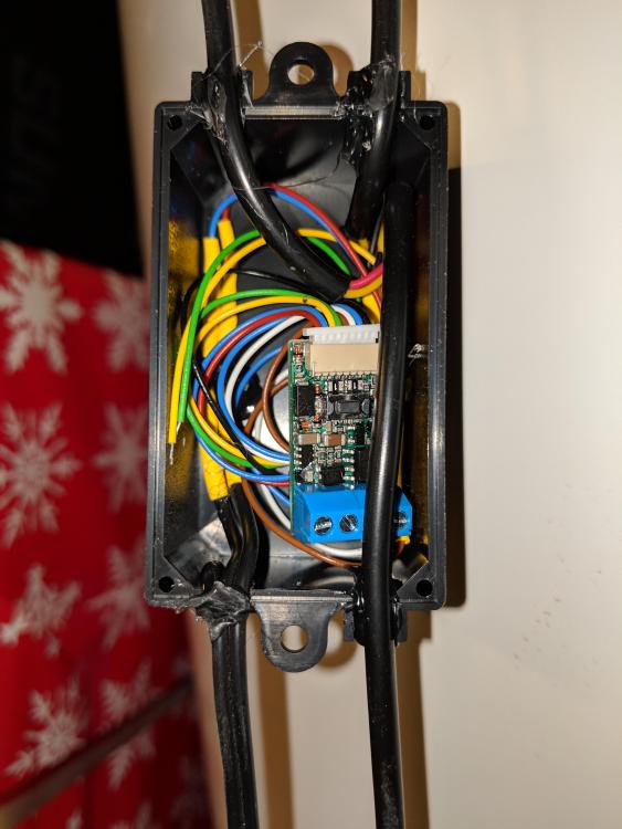

Stemmer. Jeg satte sammen dette i går kveld for varmtvannstanken. Jeg handlet følgende:
https://www.kjell.com/no/produkter/elektro-og-verktoy/smarte-hjem/z-wave/sensorer-tilbehor/fibaro-universal-sensor-for-z-wave-p50540
https://www.kjell.com/no/produkter/elektro-og-verktoy/arduino/tilbehor/luxorparts-temperatursensor-med-kabel-p87893   x 3
https://www.kjell.com/no/produkter/elektro-og-verktoy/elektronikk/elektronikkbokser/innbyggingsboks-82x51x32-mm-p89043
Jeg hadde en av disse liggende som jeg satte til 12V og med en limpistol, loddebolt og noen krympestrømper ble alt veldig organisert og pent. :)
https://www.kjell.com/no/produkter/elektro-og-verktoy/stromforsyning/stromforsyning/ac-dc/justerbar-utgangsspenning/justerbar-stromadapter-3-12-v-(dc)-7-2-w-p44252
Edited by Tor Magnus
Posted
Ah, se her ja. Det var jo absolutt en interessant løsning. Kunne du tatt et nærbilde av hvordan du loddet på strømforsyningen på universalsensoren ved anledning? Jeg har loddet flipperspill en del ganger som bare er enkle ledninger og store kontaktflater, men om det blir for smått så vil jeg nok slite litt med å få det til da jeg ikke akkurat har kirurgisk presisjon med bolten. ?
