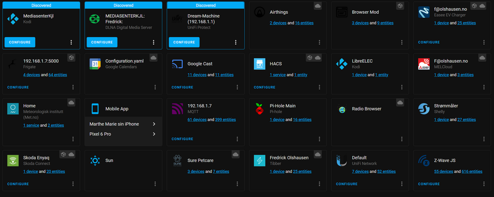

Følger opp med litt "initial impression" så langt med Homeassistant. Noen plusser, noen minuser og noen info-punkter
+ Raske og fine integrasjoner mot veldig mye av utstyret mitt (Airthings, Easee, Tibber, Gardena, Sure, LibreELEC). Foreløpig veldig stabilt, men det er vel for tidlig å konkludere
+ UI-et er veldig mye bedre enn Homeseer. Der jeg i Homeseer opplevde mange klikk frem og tilbake med lasting av sider og lasting av devicer så er det veldig responsivt og relativt intuitivt.
+ Offisiell dokumentasjon er i min erfaring bedre enn Homeseers
+ Det er veldig enkelt og lage grunnleggende og attraktive Dashboard med de innebyggede kortene.
- Vil man ha noe mer enn de grunnleggende og attraktive Dashboardene havner man raskt i en situasjon hvor man må endre config.yaml eller tilsvarende manuelt.
- Jeg savner virtuelle devicer og timere / counters. Jeg vet jeg kan få til det samme med helpers og template-entities, men så mye mer tungvint for det jeg har tenkt på som grunnleggende funksjoner.
- Forum poster er ferskvare ettersom utviklingen går så raskt, og funksjoner flyttes / får nye navn. For Homeseer kan man jo finne 10 år gamle tråder som løser dagens problemer helt greit. Det er ikke tilfellet i HA
/ Zigbee enheter kjørte allerede på Zigbee2MQTT, så det var enkelt å hente inn disse derifra.
/ Z-wave enheter ble flyttet ved å bruke UZB som kontroller rett inn i Zwavejs2mqtt. Det fungerte fint, og jeg trengte bare ekskludere/inkludere IDLock på nytt ettersom det var eneste secure node
/ Det er en større omstilling enn jeg hadde trodd. Ganske store forskjeller på hvordan de har bygget opp sin tilnærming til devicer/features og tilsvarende device/entities -> herunder hvordan man kan gjøre endringer på de.
/ HA er rettet mot å sette opp Dashboard (tidl. Lovelace) tilpasset ulik bruk. Det man ikke har på et Dashboard er derimot litt mer krøkkete å hente frem enn slik jeg opplever Homeseer. Dette er en ulempe, særlig frem til man får alt på plass i Dashboard (Som jeg mistenker kommer til å drøye og være en relativt kontinuerlig prosess..)
EDIT: Limer inn et bilde for å vise hvilke integrasjoner jeg har, og kort antall enheter som jeg har koblet til her hjemme. Gir litt inntrykk av hvor mye som er "smart" her hjemme :) Zigbee enheter kommer inn via MQTT
