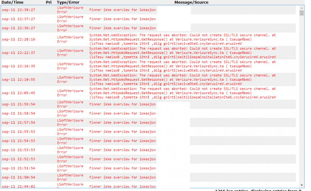

Ok, da er det her selve lokasjons biten manger da mest sannsynelig.
Du har ikke tilfeldigvis en backup fil av config filen ifra HS3/HS4 ett eller annet sted?
Hvis du har konfigen kan du manuelt legge det inn og restarte plugin..
Om det virker skal jeg ikke skrive under på, men en mulig løsning.

Ok, måtte nesten havært en fil med lokasjon konfigen i seg. Så den versjonen er nok for gammel.
Jeg ser heller ikke lokasjons biten under "instillinger" siden til plugin.
Veldig usikker på om den IDen som jeg ser i min konfig fil er anonymisert info lagret i filen eller en ID hentet ifra Verisure sine systemer.
Du har ikke tilfeldigvis en HS3 installasjon liggende som du kunne startet opp og oppdatert plugin på?
Da skal du få korrekt info inn i filen også kopiere det inn i HS4.

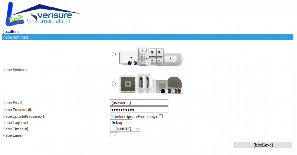

Ja nei er ikke noe god måte å legge til dette manuelt i ini fila :(
Hei @lilfire, jeg er enig i at dette ikke er optimalt. Men det funker, så lenge du har infoen som trenges ifra f.eks HS3. Det er 2-3 stk som har gjort det allerede med hell.
Siden HS4 ikke viser config siden på en god måte så er ikke valgene så mange heller. enda :)
Nå ser det strengt tatt ut som @Raptor er på HS3 ut ifra screenshot, så utfordrigen der er jo litt uvist i mangel på config innhold. Og kan være noe helt annet enn det vi på HS4 har sett.
Mulig dere får ha en direkte kontakt så kanskje dere finner ut av det.
Takk igjen for at du har laget plugin til "oss" :)

Har fått opp HS4 på utviklings maskinen og så vidt begynt å se på dette, men med første øyekast så ser det ikke ut som none enkel fix :(
Som @Kenneth nevner over kan en ta settings fila fra HS3, men det krever jo altså at man har en HS3 installasjon for å generere nødvendig informasjon.
Posted
Personlig så hadde jeg kanskje rullet tilbake muligheten til å sette språk slik at man kan se ting i HS4. Jeg antar at det er dette som feiler ut fra screenshots i denne tråden. Eventuelt får du lete opp hva som gjør at det feiler, men jeg er redd det ikke er noen enkel jobb siden HS4 ser ut til å ha gjort ting litt anderledes med ux/frontend delen.

Er det bare meg som får diverse feilmeldinger for tiden?
Verisure skal pinges hvert 10 sekund, så hva som skjer hvert minutt vet jeg ikke.

Hei @MortenO
Svaret er "dessverre" like enkelt som det er " komplisert", siden HS4 ikke displayer instillings UI korrekt, kan følgende gjøres.
Installer HS3 i en annen katalog enn HS4. HS3 skal kun temporært brukes til å konfigurere Verisure plugin.
Stopp HS4, og start opp HS3.
Installer @lilfire sin plugin i HS3. (Pass på at både HS3 og HS4 har samme versjon for å utelukke andre problemer.)
Deretter sett opp plugin og verifisert at den fungerer.
Stopp HS3, ta en kopi av LSoftVerisure.ini som ligger i mappen Config der du installerte HS3.
Legg ini filen i config der hvor du har installert HS4, ta gjerne en backup av den originale filen.
Deretter start HS4
Da skal plugin fungere.
NB!! Ikke kjøre HS3 og HS4 samtidig.
Har ikke fått satt meg inn i HS4 enda, men etter kjapp test i helga så så jeg at GenPage ikke kalles i det hele tatt for HS4. ser også i dokumentasjonen at denne er markert som depricated.
Det vil derfor ikke ha noe hensikt å rulle noe tilbake om denne metoden ikke kalles i HS4 :(

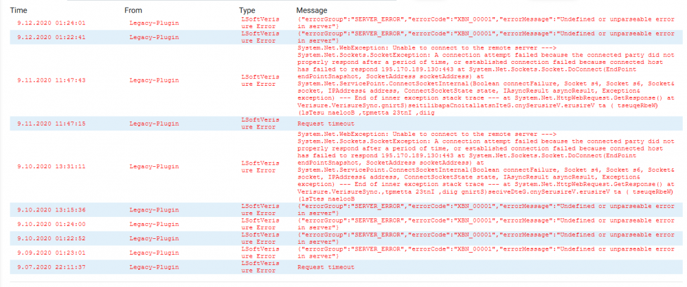

@Kenneth
@Moskus
Jeg har også fått en del feilmeldinger i loggen, men samtidig ser det ut som enheten i HS er oppdatert.
@Moskus
Dine feilmeldinger ser ut til å fremdeles skyldes noe feil med TSL :(
@Kenneth
Dine feilmeldinger ser derimot ut som at du ikke har fått kontakt med serveren til Verisure og bør løse seg av seg selv.
