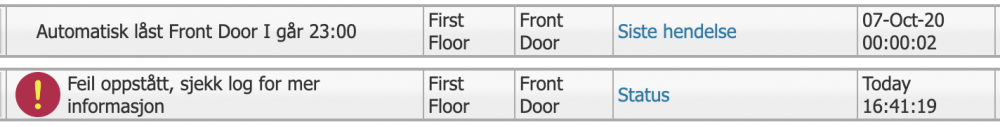

Ser ut som min dør lås har sluttet å fungere som normalt. Dvs plugin oppdager ikke endret status på dørlaåsen, når kode eller vridet benyttes. Da trigges ikke event som jeg bruker til å låse døra (type delay event). Lurer på om dette skjedde etter oppgradering av HS4 til versjon 4.1.8.0.
Har restartet HS4 serveren med samme resultat. Alle manuelle operasjoner fungerer fortsatt fint.

Posted
Er denne plugin helt uten funksjon nå? Har .109 versjon som ligger i denne tråden, og HS3.
Får bare feilmeldinger i log, og null funksjon eller oppdatering på status. Kan se ut som 7/10 var siste dato for når ting fungerte.
Posted
Jeg kan bekrefte å ha samme problem. Kommer feilmeldinger i loggen ved hver spørring mot Verisure, og bare temperatur ser ut til å oppdatere seg. Feilen oppstod hos meg 6. eller 7. oktober.

Har samme problem med loggen. Men låsen fungerer greit.
Hei @Raptor, hos meg fungerer også låsen ok så lenge devicen endre status ifra HS. Men om jeg åpner låsen med vrider eller kode så blir ikke den informasjon sendt tilbake til eventene i HS. Er det slik hos deg også eller fungerer "alt" som før?
HS3 eller HS4 forresten?
Hei @Kenneth
Får heller ikke inputt tilbake fra lås. :(
