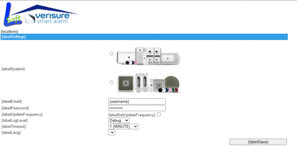

Totto Posted September 5, 2020 Posted September 5, 2020 (edited) Jeg har HS3 på Windows 10 med .net 4.8 og fikk også disse feilmeldingene ved oppstart (lånt bildet av Tinge76): Fulgte instruksene i bunnen av dette dokumentet (Install .net updates og Configure for strong cryptography), og nå får jeg ingen feilmeldinger ved oppstart. Får nå skrudd alarmen av og på via HS, samt at status på komponenter kommer inn. https://docs.microsoft.com/en-us/mem/configmgr/core/plan-design/security/enable-tls-1-2-client Glemte å nevne: Restartet maskinen etter endringene. Edited September 5, 2020 by Totto 2 Quote

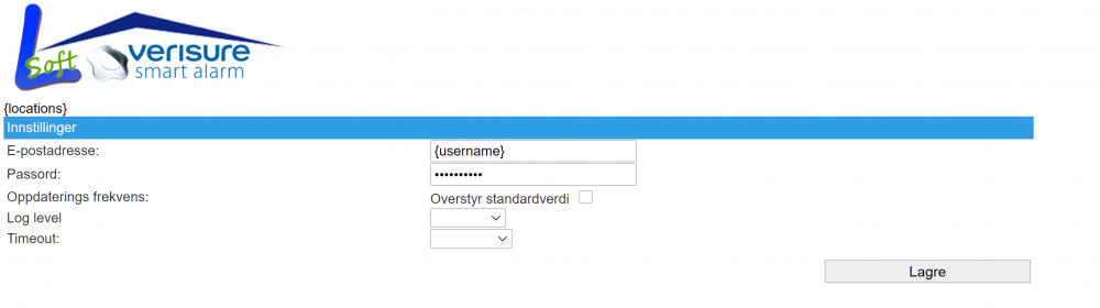

dr.phil Posted September 7, 2020 Posted September 7, 2020 Får samme feil som MortenO - melding om "Ingen aktive lokasjoner - sjekk innstillinger..." i loggen. Den finner lokasjon, men viser "lokasjon ikke aktiv" Har fjernet alt av gammel plugin, og installert på nytt Kjører HS 4 Settings: Quote

Tinge76 Posted September 8, 2020 Posted September 8, 2020 23 timer siden, dr.phil skrev: Får samme feil som MortenO - melding om "Ingen aktive lokasjoner - sjekk innstillinger..." i loggen. Den finner lokasjon, men viser "lokasjon ikke aktiv" Har fjernet alt av gammel plugin, og installert på nytt Kjører HS 4 Settings: Har identisk feil som flere andre med HS4. Er det kansje en annen plass en kan aktivere "locations" på, i en fil eller lignende? Quote
Kenneth Posted September 8, 2020 Author Posted September 8, 2020 (edited) @Tinge76, Eneste jeg kan tenke meg er at dette blir satt i LSoftVerisure.ini I min fil så ser det ut som lokasjonen er en "ID" av ett slag med noen instillinger under. DEn biten som hos meg heter 123456789 Litt anonymisert: [Settings] Version=2.9.109.0 username=ettellerannet= password=ettellerannet== setUpdateFrequency=True updateFrequency=30 loglevel=1 timeout=300000 lang=NO system=north [123456789] savepin=True yalepin=ettellerannet== active=True Edited September 8, 2020 by Kenneth 1 Quote
Tinge76 Posted September 8, 2020 Posted September 8, 2020 Min ini fil: Ser ut som alt under timout=60000 mangler... [Settings] Version=2.9.109.0 system=north username=MittBrukerNavn= password=MittPassord== setUpdateFrequency=False updateFrequency=5 loglevel=0 timeout=60000 Quote
