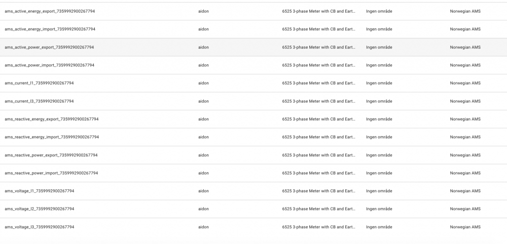

slippern Skrevet 25. september 2020 Del Skrevet 25. september 2020 Fått AMS data inn i HA 🙂 1 Siter Lenke til kommentar Del på andre sider Flere delingsvalg…
harelabb Skrevet 25. september 2020 Del Skrevet 25. september 2020 Kan du si litt om hvorledes du har gjordt det.? Siter Lenke til kommentar Del på andre sider Flere delingsvalg…
slippern Skrevet 25. september 2020 Del Skrevet 25. september 2020 28 minutter siden, harelabb skrev: Kan du si litt om hvorledes du har gjordt det.? Koblet en USB til MBUS modul til RPI-en, og installerte integrasjonen Norwegian AMS. Alle entitiene dukker automatisk opp, så det tar ca hele 60 sekunder og sette dette opp 🙂 1 Siter Lenke til kommentar Del på andre sider Flere delingsvalg…
stigvi Skrevet 25. september 2020 Del Skrevet 25. september 2020 13 minutter siden, slippern skrev: Koblet en USB til MBUS modul til RPI-en, og installerte integrasjonen Norwegian AMS. Alle entitiene dukker automatisk opp, så det tar ca hele 60 sekunder og sette dette opp Ja, dette skulle jeg også gjort istedenfor å bruke Tibber sin Pulse. Jeg har fått dratt en kabel fra utvendig målerskap til innvendig skap så jeg er veldig nærme å gå et skritt videre. Siter Lenke til kommentar Del på andre sider Flere delingsvalg…

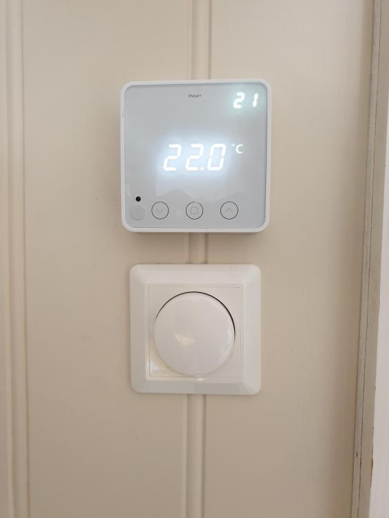

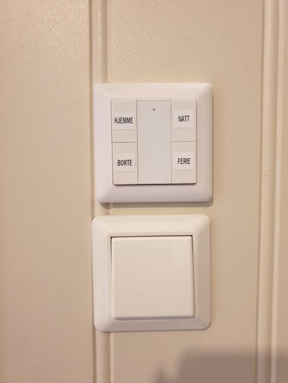

ØysteinHJ Skrevet 12. oktober 2020 Del Skrevet 12. oktober 2020 Kom hjem fra høstferie i går, og da ventet en Heatit Z-Temp2 og en Namron 2-kanalers bryter i posten på meg. Og noe måtte jeg jo gjøre mens minien sov i vogna. 🙂 Veldig fornøyd med Z-Temp2-termostaten så langt. Den viktigste funksjonen er assosiasjonen mot Telldus-veggpluggen som den "dumme" panelovnen på kjøkkenet er plugget i. Men det får vel bli testet neste gang Windows kræsjer eller HS4 henger på serveren. Namron-bryteren fungerer også fint som modusbryter i HomeSeer. Men jeg opplever at bryteren ikke sitter ordentlig fast, men ligger og vipper noen millimeter fra side til side når jeg vekselvis trykker på knappene på hver side. Noen andre som opplever dette? 1 Siter Lenke til kommentar Del på andre sider Flere delingsvalg…
Moskus Skrevet 12. oktober 2020 Del Skrevet 12. oktober 2020 25 minutter siden, ØysteinHJ skrev: Namron-bryteren fungerer også fint som modusbryter i HomeSeer. Aaaargh, my OCD!!! 26 minutter siden, ØysteinHJ skrev: Men jeg opplever at bryteren ikke sitter ordentlig fast, men ligger og vipper noen millimeter fra side til side når jeg vekselvis trykker på knappene på hver side. Noen andre som opplever dette? Er det rammen eller den "løse" bryteren i midten? 3 Siter Lenke til kommentar Del på andre sider Flere delingsvalg…
ØysteinHJ Skrevet 12. oktober 2020 Del Skrevet 12. oktober 2020 2 timer siden, Moskus skrev: Aaaargh, my OCD!!! Haha.. Har samme OCD selv, så her er det mobilkameraet som forvrenger litt. Bryteren under (og omtrent alle andre i huset) derimot er skjev. Det viste seg at boligen vi flyttet inn i er "skinnfint" oppusset, noe vi ikke så før etter vi hadde flytta inn. Forrige eier var en slaur, og det er skjeve lister og Tek7 i hauger og lass over hele huset. 😱😁 2 timer siden, Moskus skrev: Er det rammen eller den "løse" bryteren i midten? Begge deler kan trykkes på så den ligger og vipper, for så vidt. Men det merkes tydelig at bryterdelen vipper hvis man trykker bestemt vekselvis mellom Hjemme og Natt. Siter Lenke til kommentar Del på andre sider Flere delingsvalg…
ØysteinHJ Skrevet 12. oktober 2020 Del Skrevet 12. oktober 2020 4 timer siden, ØysteinHJ skrev: Begge deler kan trykkes på så den ligger og vipper, for så vidt. Men det merkes tydelig at bryterdelen vipper hvis man trykker bestemt vekselvis mellom Hjemme og Natt. Vel, da var det problemet løst. Jeg hadde festet rammen til veggen med skruer på høyre og venstre side. Når jeg derimot festet rammen med skruer i topp og bunn slik det stod i manualen, så ble alt så meget bedre. Et klassisk tilfelle av RT*M... 😄 1 1 Siter Lenke til kommentar Del på andre sider Flere delingsvalg…
