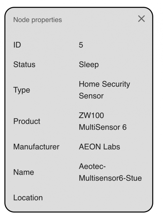

Moskus Skrevet 13. august 2020 Del Skrevet 13. august 2020 Hva mener du skjer når du sier den "går i søvne"? Hva er symptomene? Siter Lenke til kommentar Del på andre sider Flere delingsvalg…
slippern Skrevet 13. august 2020 Del Skrevet 13. august 2020 (endret) 1 time siden, Moskus skrev: Hva mener du skjer når du sier den "går i søvne"? Hva er symptomene? Den går i sleep mode, og da responderer trengt og sender så og si aldri ut oppdateringer, som om den skulle gått på batteri. Ser at det finnes hakke nye firmware som fikser noe strøm greier. Endret 13. august 2020 av slippern Siter Lenke til kommentar Del på andre sider Flere delingsvalg…

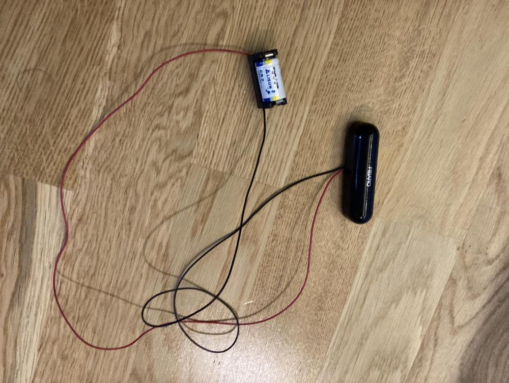

slippern Skrevet 15. august 2020 Del Skrevet 15. august 2020 Fibaro Door/Window sensoren har fått loddet på en ny batteri holder, så nå blir Fibaroen og leve et iskaldt liv i fryseboksen, mens batteriet lever et varmer liv utenfor 🙂 2 Siter Lenke til kommentar Del på andre sider Flere delingsvalg…
stigvi Skrevet 16. august 2020 Del Skrevet 16. august 2020 I den sammenheng har jeg funnet ut at Varta sine batterier er gode på frost. Et nytt Ikea batteri (CR2032) gikk ned til 35% i en Aqara sensor med en gang det havnet i fryseren, mens et Varta batteri gikk ned til 90%. Så da er jeg fornøyd. 1 Siter Lenke til kommentar Del på andre sider Flere delingsvalg…
slippern Skrevet 16. august 2020 Del Skrevet 16. august 2020 (endret) 47 minutter siden, stigvi skrev: I den sammenheng har jeg funnet ut at Varta sine batterier er gode på frost. Et nytt Ikea batteri (CR2032) gikk ned til 35% i en Aqara sensor med en gang det havnet i fryseren, mens et Varta batteri gikk ned til 90%. Så da er jeg fornøyd. Kjekt og vite! 🙂 Mottar snart en Aeotec Door/Window sensor som skal monteres i postboksen, og da blir det et Varta batteri i den. Edit; Dette batteriet har blant annet Clas Ohlson, https://www.batteriexperten.com/bilder/artiklar/pdf/LS14250.pdf Wide operating temperature range (-60°C/+85°C)... Noen som har erfaring med batterier fra "Saft"? Endret 16. august 2020 av slippern Siter Lenke til kommentar Del på andre sider Flere delingsvalg…
TMB Skrevet 16. august 2020 Del Skrevet 16. august 2020 (endret) 55 minutter siden, slippern skrev: Noen som har erfaring med batterier fra "Saft"? Bruker det i jobb i trådløse IR-er og magnetkontakter, men i normale forhold, så eneste erfaringen er vel at de holder lenge i normale forhold Endret 16. august 2020 av TMB Siter Lenke til kommentar Del på andre sider Flere delingsvalg…
slippern Skrevet 17. august 2020 Del Skrevet 17. august 2020 På 16.8.2020 den 11.20, TMB skrev: Bruker det i jobb i trådløse IR-er og magnetkontakter, men i normale forhold, så eneste erfaringen er vel at de holder lenge i normale forhold Får dra innom Clasern og kjøpe noen da! 🙂 1 Siter Lenke til kommentar Del på andre sider Flere delingsvalg…

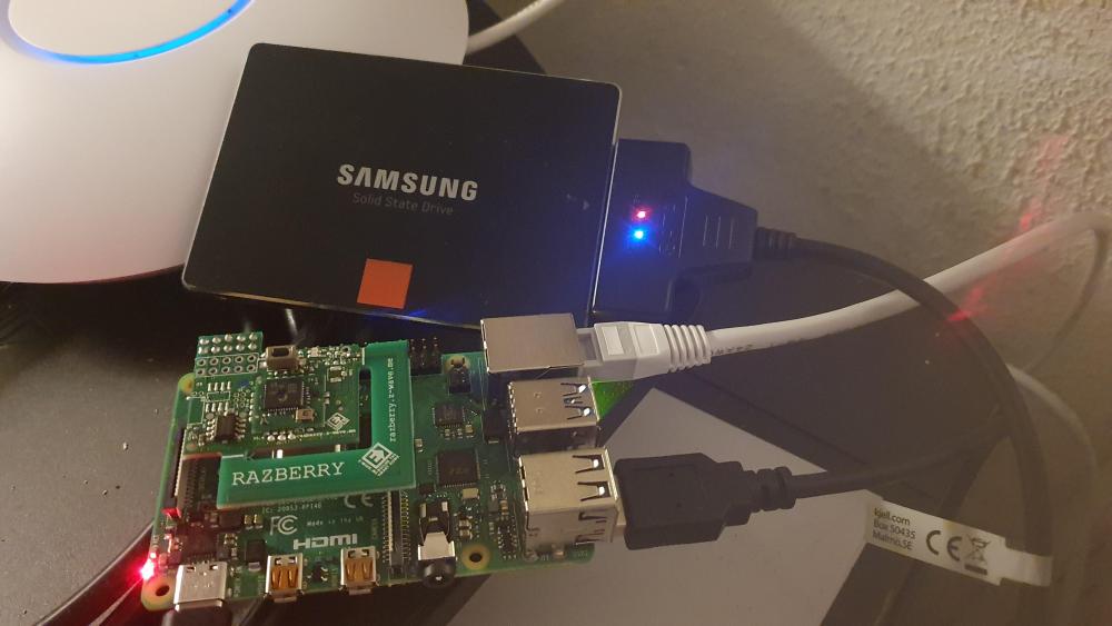

xibriz Skrevet 20. august 2020 Del Skrevet 20. august 2020 (endret) Starter fra scratch. Første man ut (inn?) er en z-wave kontroller på steroider. Raspberry Pi 4 4GB med SSD og Razberry v2 kort. Må kanskje 3d- printe noe hus etter hvert 😛 Endret 20. august 2020 av xibriz 3 Siter Lenke til kommentar Del på andre sider Flere delingsvalg…

NilsOF Skrevet 21. august 2020 Del Skrevet 21. august 2020 18 timer siden, xibriz skrev: Raspberry Pi 4 4GB med SSD Pi4 med brukbar mengde RAM og bootbar fra SSD blir en meget anvendelig og fleksibel byggeklosse til en billig penge. Jeg vil tro at kasser med plass til SSD og hatter vil dukke opp fremover. Siter Lenke til kommentar Del på andre sider Flere delingsvalg…

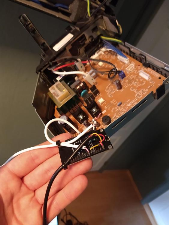

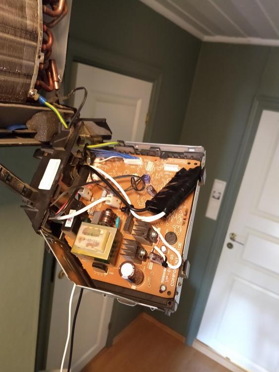

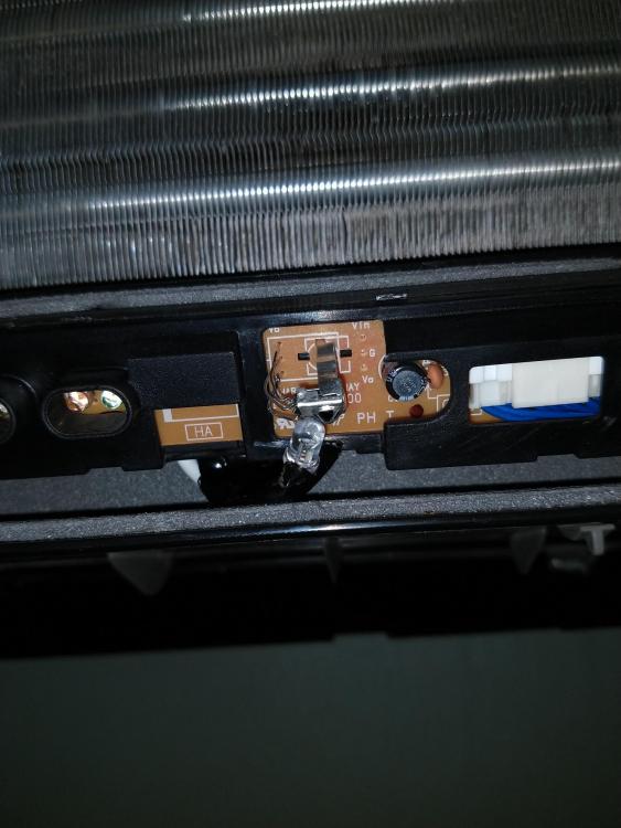

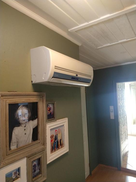

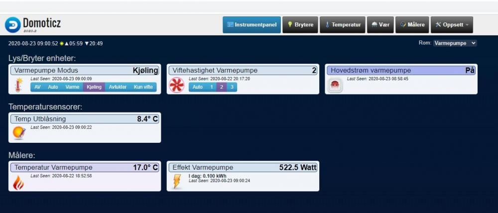

deve87 Skrevet 23. august 2020 Del Skrevet 23. august 2020 (endret) Fjernstyring av min eldre Carrier varmepumpe.. ESP8266 + IR + DS18B20 (DS18B20 for å måle utblåsningstemp) Var heldig å fant 5VDC i kretskortet for innedelen. ESP8266 fikk også fint plass i den originale boksen 😉 Satte inn en Fibaro plugg for å kunne måle strømtrekken i tillegg. https://www.domoticz.com/wiki/ESPEasy_Aircondition_Inverter_IR_control Endret 23. august 2020 av deve87 2 Siter Lenke til kommentar Del på andre sider Flere delingsvalg…
harelabb Skrevet 23. august 2020 Del Skrevet 23. august 2020 På 20.8.2020 den 17.55, xibriz skrev: Raspberry Pi 4 4GB med SSD og Razberry v2 kort. Hva slags strømforsyning har du? Får disken strøm gjennom USB-porten på pien? Siter Lenke til kommentar Del på andre sider Flere delingsvalg…
xibriz Skrevet 23. august 2020 Del Skrevet 23. august 2020 1 time siden, harelabb skrev: Hva slags strømforsyning har du? Får disken strøm gjennom USB-porten på pien? Jeg har den originale pi usb-c forsyningen. Disken får strøm via usb- porten ja. Siter Lenke til kommentar Del på andre sider Flere delingsvalg…
