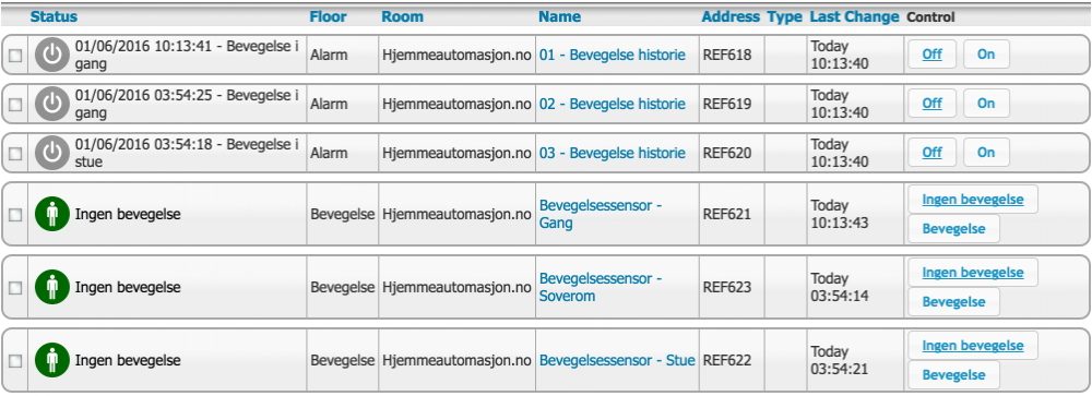

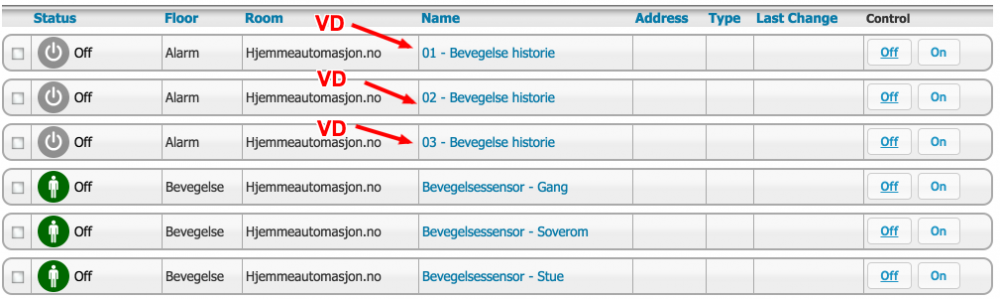

iblis Posted June 1, 2016 Posted June 1, 2016 Den 5/29/2016 klokken 19.52, Moskus skrev: ... skrev jeg det til deg, eller har du modifisert det selv? Rettelse; det var ikke en modifisert utgave av scriptet ditt, men heller en overkomplisert metode som sikkert kan gjøres lettere med et script. ? Slik gjorde jeg det: 1. Start med å lage en Virtual Device for hver bevegelsessensor du vil ha historie på. #618 = 01 - Bevegelse historie #619 = 02 - Bevegelse historie #620 = 03 - Bevegelse historie 2. Lag en ny gruppe i Events med navn "Bevegelsessensor historie" og opprett følgende eventer i denne gruppen: Bevegelsessensor - Gang Bevegelsessensor - Stue Bevegelsessensor - Soverom 3. Event Bevegelsessensor - Gang ser slik ut: Script1: &hs.SetDeviceString(620, hs.DeviceString(619), True) Script2: &hs.SetDeviceString(619, hs.DeviceString(618), True) Script3: &hs.SetDeviceString(618, hs.DeviceLastChangeRef(621) & " " & "- Bevegelse i gang", True) 4. Event Bevegelsessensor - Stue ser slik ut: Script1: Ingen forandring Script2: Ingen forandring Script3: &hs.SetDeviceString(618, hs.DeviceLastChangeRef(622) & " " & "- Bevegelse i stue", True) 5. Event Bevegelsessensor - Soverom ser slik ut: Script1: Ingen forandring Script2: Ingen forandring Script3: &hs.SetDeviceString(618, hs.DeviceLastChangeRef(623) & " " & "- Bevegelse i soverom", True) 6. Hver gang en bevegelsessensor trigger så kjøres eventene og resultatet blir som dette: De 3 VDene kan du nå plassere i riktig rekkefølge hvor du måtte ønske i HSTouch. 1 Quote

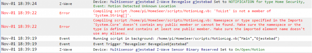

iceball Posted November 1, 2016 Posted November 1, 2016 Har litt problemer med å få scriptet ditt til å fungere @Moskus Tips? Quote
Moskus Posted November 1, 2016 Author Posted November 1, 2016 Zee2, HS3-Pi eller fullversjon du kjører? Quote
iceball Posted November 1, 2016 Posted November 1, 2016 HomeSeer Version: HS3 Pro Edition 3.0.0.297 (Linux) HomeSeer: Is running in Trial Mode På en RPI3 Quote
Moskus Posted November 1, 2016 Author Posted November 1, 2016 OK, da kan det være at du trenger å oppdatere fra mono 3 til mono 4, eller noe sånt. Jeg er dessverre ikke rette personen å spørre. Mono er .NET på Linux. Men versjon 3 har ikke alle de kule funksjonene som den siste versjonen har. EDIT: Det kan være at det hjelper å skrive "Imports System.Linq" på en egen linje helt, helt øverst i scriptet. 1 Quote
iceball Posted November 1, 2016 Posted November 1, 2016 16 minutter siden, Moskus skrev: OK, da kan det være at du trenger å oppdatere fra mono 3 til mono 4, eller noe sånt. Jeg er dessverre ikke rette personen å spørre. Mono er .NET på Linux. Men versjon 3 har ikke alle de kule funksjonene som den siste versjonen har. EDIT: Det kan være at det hjelper å skrive "Imports System.Linq" på en egen linje helt, helt øverst i scriptet. Ser ikke ut som det hjalp å legge til Imports System.Linq, så da skal jeg se om jeg får oppdatert til mono 4 (eller så får jeg børste støv av en win pc). Quote
