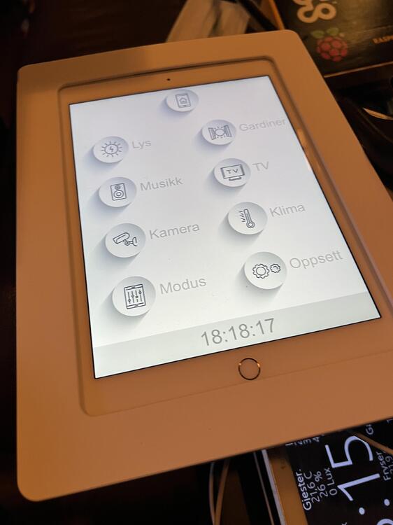

Endelig, ipadden er ikke brukt på flere år. Har hatt dette på blokka siden 2020. 🧐
Fikk VidaBox «mount» med Jetcarrier, noen timer i HS-Touch er kjekt i stormen.
Må bestille elektriker som fikser skjult strøm til den.

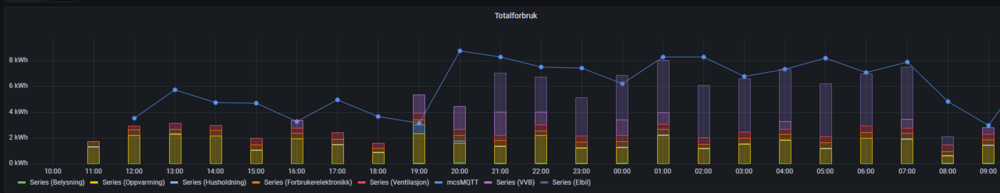

Har startet på arbeid mot et mål om å forbruksmåle minimum 80% av strømforbruket her i huset i 2022. Aner faktisk ikke hvor langt jeg kommer med det jeg måler i dag.
Dette har dratt litt ut i tid og blitt skjøvet på. Har ikke fått opp kalkulasjon av selve nøkkeltallet enda, men det kommer :) Rent visuelt ser det ut som om jeg er ganske nærme, sannsynligvis over.
I sum ser siste døgn slik ut:
Her kan man også "bore" mer ned i detaljene ved å f.eks se på oppvarming:
Jeg tenker å lage en virtuell device som "teller" timer utelyset står på, for så å gange det med en målt effekt. I tillegg skulle jeg gjerne hatt 2stk Heatit termostater til for å erstatte de to store "sorte hullene" jeg fortsatt har i strømmåling her hjemme.

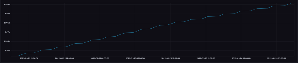

stigvi skrev (22 minutter siden):
Hvorfor er gulvvarme bad så variabelt i strømforbruk?
Det har nok litt med periodiseringen på grafen å gjøre. Her er direkte fra InfluxDB. Y-aksen er her bare totalt kWh som termostaten rapporterer:
stigvi skrev (1 minutt siden):
Da endrer jeg spørsmålet til hvorfor er ikke dette en rett strek i motsetning til trappetrinn?
Det har med hysteresen i termostaten å gjøre. Eksempelvis hvis man har satt den til 23 grader med hysterese på 0,5 grad så varmer den opp til 23,0 (evt. 23,5), så skrur den seg helt av (0W) helt til temperaturen synker til 22,5 grader, da skrur den seg på igjen.
Hvis badet har et varmebehov på 350W og jeg har 1,4kW varmekabler så vil de stå på 15 minutter hver time, og være avslått 45 minutter. Termostaten har ingen mulighet til å "dimme" effekten ned til 350W, med mindre man begynner med mer avansert styring.
