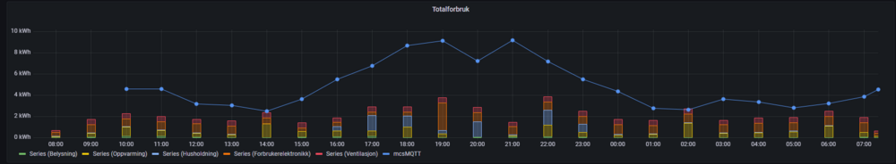

Fredrick Skrevet 15. november 2021 Del Skrevet 15. november 2021 Fredrick skrev (På 24.10.2021 den 21.28): Har startet på arbeid mot et mål om å forbruksmåle minimum 80% av strømforbruket her i huset i 2022. Aner faktisk ikke hvor langt jeg kommer med det jeg måler i dag. Går litt sakte fremover her, men med deadline til nyttår så bør det vel la seg gjøre. Foreløpig ser oversiktsbildet slik ut. Kurven er altså målerstand som leses av via Pulse, og de andre er det jeg p.t. måler. Fremdeles et godt stykke opp til 80% her, men måler foreløpig ikke elbil, varmepumpe, varmtvann eller platetopp/komfyr som jeg har kjøpt inn utstyr til. Må bare time det litt med egne prosjekter før jeg får inn elektriker til å koble det Da bør jeg nok være over 80% 3 Siter Lenke til kommentar Del på andre sider Flere delingsvalg…
