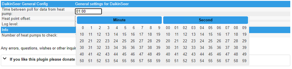

Hei, kjører Daikin Stylish 2 kjøpt desember -21. Fungerer helt fint sammen med denne plugin'en.
Sliter med og få endret oppdateringstid under "DaikinSeer -> General Config". Når man klikker på feltet, dukker det opp en meny for og velge "Minute" og "Second".  Får kun velge "0:20", og denne tipper jeg må være "00:20" ?
Dette kan kanskje legges inn manuelt i DaikinSeer.ini med riktig syntax?
Kjører forøvrig HS4 4.2.11.0 på en Windows 10 maskin.

Hvis du vil endre manuelt i config
Under
[CONFIG]
Legger du inn
HEATPUMPTIMERINTERVAL=20
Ulempen med så kort interval er at du kan spamme webserveren på varmepumpen. Personlig kjører jeg med 60 (ett minutt)
Litt rart at du ikke får endret, men det er kanskje norsk Windows? Jeg opplever litt for ofte at Windows med noe annet enn US oppsett sender over noe helt annet enn forventet fra "standard komponenter" .
Edited by Guahtdim
Posted
Det var riktig gjettet. Endret språk til UK, da fungerer det som det skal. Fungerer også og endre manuelt i config. Takker så mye for rask respons :)
