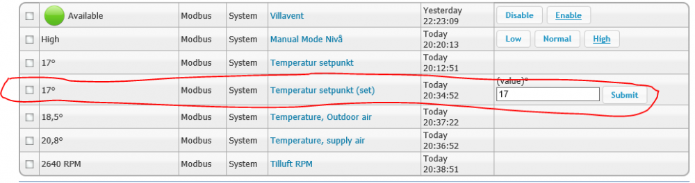

    MEN.. det er en ting jeg ikke får til. Det er å endre setpunkt på temperaturen.
    Kunne du tatt en screenshot av Device Graphics på denne? :)
    Hmmm! Når du sier det virker den ikke her heller... må undersøke.
    Vanskelig å se hvordan du har satt det opp, men det er viktig at settpunkt er satt opp med Function code 6 (eller 16 om du skal skrive flere samtidig).
    litt avhengig av hvordan pluginen fungerer, er det mulig du må både lese og skrive mot samme holding adressen. Dette gjøres for å få med hvis noen endrer i panelet på aggregatet.
    Typisk måte å gjøre dette på er:
    1.Ved endring i SP fra homeseer -> Skriv endring til aggregat.
    2.Les endring fra aggregat
    man vil da ha kontroll på at endringen er oppdatert i begge ender.
    Der er iallefall slik jeg må gjøre det når jeg programmerer modbus i PLS'ene på jobb.
    Kan som sagt være innebygget funksjon i pluginen, men det vet jeg ikke.
