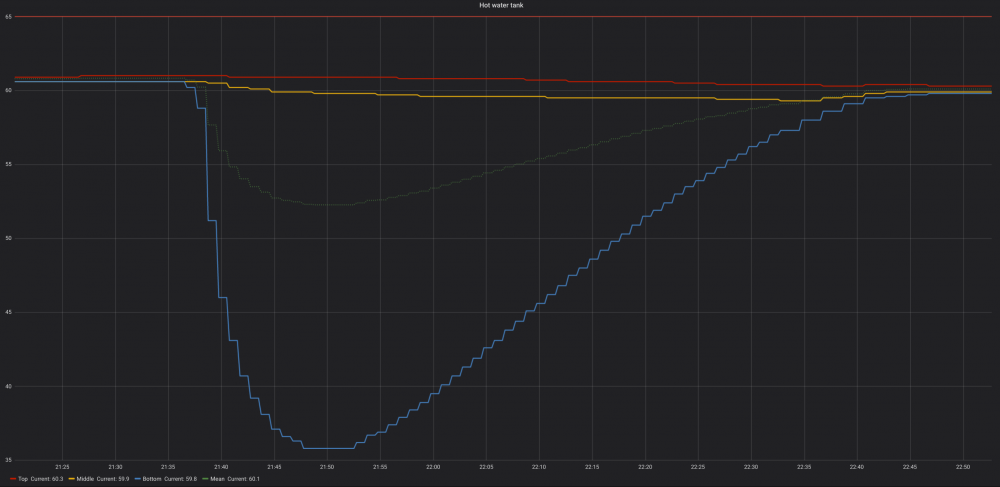

berland Skrevet 15. januar 2019 Del Skrevet 15. januar 2019 5 timer siden, Tor Magnus skrev: Så jeg monterte tidligere 3 stk temperaturfølere med en Fibaro Binary Universal Sensor inn under kappa på varmtvannstanken i bunn, midt og topp. Interessant i seg selv å se hvordan temperaturen endrer seg i tanken, men ikke hjelpsomt til så mye annet enn å se på. I går lagde jeg i Home Assistant en MIN_MAX sensor som gir meg gjennomsnittet, min og max av de tre sensorene, så nå vet jeg i en sensor ca hvor mye varmt vann som er igjen i tanken. Videre fra det slo det meg at jeg så kan vite når tanken varmer vann ved at temperaturen i tanken stiger. Jeg definerte derfor en trend sensor mot min_max sensoren av type heat som da viser Heating når varmeelementet slår seg på. Jeg har bare sensor ca. midt på tanken (under isolasjon), og det er forsåvidt interessant å se hvor ikke-lineær temperaturen oppfører seg under oppvarming. Kan du legge ut et plott på hvordan topp, midt og bunn oppfører seg når tanken varmes opp fra noe kaldt til full varme? Min ser sånn ut: Varmeelementet er konstant på i tidsrommet det er lilla bakgrunn, så energiinnholdet i tanken stiger lineært, men temperaturen stiger ikke lineært. Hvis du har føler på bunn, midt og topp, så er trolig ingen av de lineære hver for seg, men hvis du tar gjennomsnittet av de, bør det være lineært. (det er konveksjon av varmt vann inni tanken som forårsaker ikke-lineæritetene på temperaturfølerene) Siter Lenke til kommentar Del på andre sider Flere delingsvalg…
ArnieO Skrevet 15. januar 2019 Del Skrevet 15. januar 2019 5 minutes ago, berland said: Jeg har bare sensor ca. midt på tanken (under isolasjon), og det er forsåvidt interessant å se hvor ikke-lineær temperaturen oppfører seg under oppvarming. Kan du legge ut et plott på hvordan topp, midt og bunn oppfører seg når tanken varmes opp fra noe kaldt til full varme? Min ser sånn ut: <illustrasjon> Varmeelementet er konstant på i tidsrommet det er lilla bakgrunn, så energiinnholdet i tanken stiger lineært, men temperaturen stiger ikke lineært. Hvis du har føler på bunn, midt og topp, så er trolig ingen av de lineære hver for seg, men hvis du tar gjennomsnittet av de, bør det være lineært. (det er konveksjon av varmt vann inni tanken som forårsaker ikke-lineæritetene på temperaturfølerene) Jeg har temperatursensor i bunn (stukket inn under isolasjonen) og topp (stripset fast til tapperøret med "termisk gugge" imellom), og hos meg ser det ut som vist nedenfor. Temperaturen øverst viser nok litt for lavt grunnet monteringspunktet - men tilstrekkelig riktig for mitt formål. Den nederste kurven viser når varmeelementet er på (automatisert til periodene med lavest strømpris; 3 timer i uka og 4 timer i helgene - da vi tydeligvis bruker mer). Det "artige" her er at man fra sensoren nederst på tanken nesten kan se hver gang noen åpner ei varmtvannskran. Og hvem som dusjer lengst om morgenen... ? Beredere har innvendig et langt rør fra kaldtvannsinntaket på toppen og ned i bunnen, der det kalde vannet "leveres". Derfor faller temperaturen nederst raskt når det tappes varmtvann (går ut øverst). Siter Lenke til kommentar Del på andre sider Flere delingsvalg…

Tor Magnus Skrevet 16. januar 2019 Del Skrevet 16. januar 2019 (endret) 19 hours ago, berland said: Jeg har bare sensor ca. midt på tanken (under isolasjon), og det er forsåvidt interessant å se hvor ikke-lineær temperaturen oppfører seg under oppvarming. Kan du legge ut et plott på hvordan topp, midt og bunn oppfører seg når tanken varmes opp fra noe kaldt til full varme? Varmeelementet er konstant på i tidsrommet det er lilla bakgrunn, så energiinnholdet i tanken stiger lineært, men temperaturen stiger ikke lineært. Hvis du har føler på bunn, midt og topp, så er trolig ingen av de lineære hver for seg, men hvis du tar gjennomsnittet av de, bør det være lineært. (det er konveksjon av varmt vann inni tanken som forårsaker ikke-lineæritetene på temperaturfølerene) Her ser du resultatet av en dusj. Hvis jeg bruker mye vann ser man helt klart den gule linjen også plutselig stuper (halv tank). Jeg skal legge ut bilde av det neste gang vi bruker mye varmtvann. Jeg er litt overrasket over at probene ikke viser høyere temperatur. Jeg er rimelig sikker på at de ligger helt inntil tanken (litt vanskelig å si etter som jeg kun borret hull i kappen og isolasjonen litt på skrå for å få de til å ligge inntil) og jeg har for meg at jeg målte høyere temperatur på utgangsrøret da jeg først målte der. Endret 16. januar 2019 av Tor Magnus Siter Lenke til kommentar Del på andre sider Flere delingsvalg…

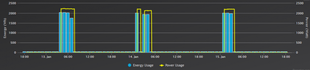

bjornepappa Skrevet 17. januar 2019 Del Skrevet 17. januar 2019 På 15.1.2019 den 18.40, ArnieO skrev: Jeg har temperatursensor i bunn (stukket inn under isolasjonen) og topp (stripset fast til tapperøret med "termisk gugge" imellom), og hos meg ser det ut som vist nedenfor. Temperaturen øverst viser nok litt for lavt grunnet monteringspunktet - men tilstrekkelig riktig for mitt formål. Den nederste kurven viser når varmeelementet er på (automatisert til periodene med lavest strømpris; 3 timer i uka og 4 timer i helgene - da vi tydeligvis bruker mer). Det "artige" her er at man fra sensoren nederst på tanken nesten kan se hver gang noen åpner ei varmtvannskran. Og hvem som dusjer lengst om morgenen... ? Beredere har innvendig et langt rør fra kaldtvannsinntaket på toppen og ned i bunnen, der det kalde vannet "leveres". Derfor faller temperaturen nederst raskt når det tappes varmtvann (går ut øverst). Og her er mine tilsvarande kurver. Ser ut som vi observerer mykje av det samme, men eg har nok større utslag på den nedre målingen. Kan sikkert ha litt med plassering å gjere, min ligg like ved termostaten inne i "koplingsboksen". Siter Lenke til kommentar Del på andre sider Flere delingsvalg…

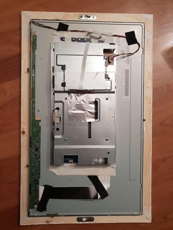

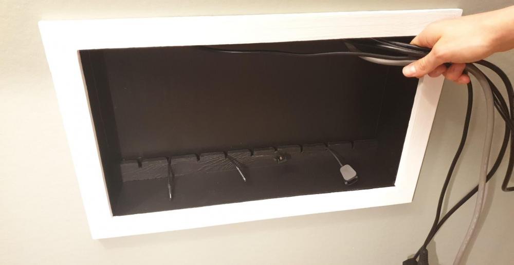

Evelen Skrevet 17. januar 2019 Del Skrevet 17. januar 2019 (endret) Fremgang i skjerm-på-vegg prosjektet, laget feste for rammer slik at disse kan hektes på veggen og tas av. (skjermer blir i de to øverste hullene) fremgangsmåte i spoiler: Spoiler Endret 17. januar 2019 av Evelen 5 Siter Lenke til kommentar Del på andre sider Flere delingsvalg…

Hr Kotelett Skrevet 17. januar 2019 Del Skrevet 17. januar 2019 @Evelen likte måten du fint hadde tegnet ut "henge-på-krok" mønsteret, for å i neste bilde ha traspet hele hullet, så ga det litt mer mening når du hadde på det beslaget ?? 1 Siter Lenke til kommentar Del på andre sider Flere delingsvalg…

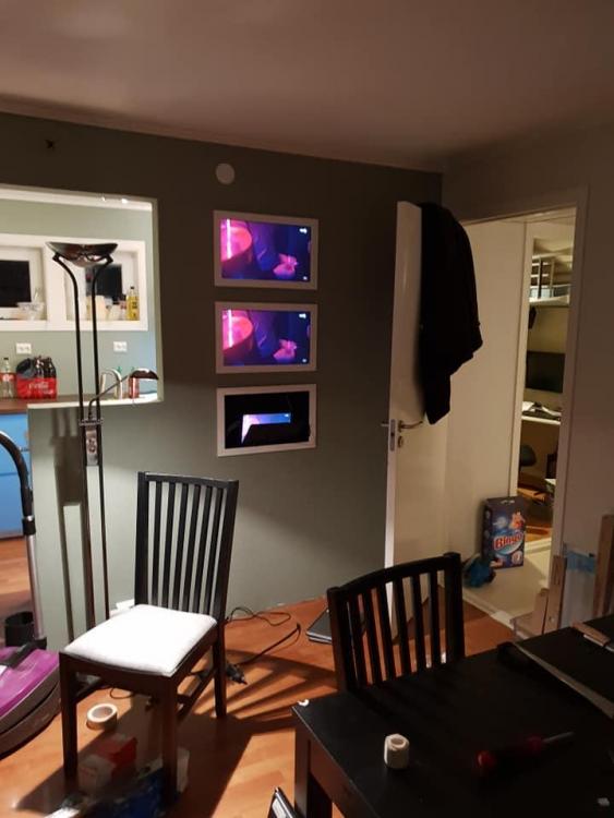

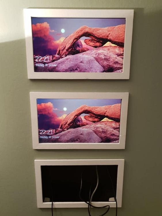

Populært innlegg Evelen Skrevet 18. januar 2019 Populært innlegg Del Skrevet 18. januar 2019 Da var den fysiske delen av prosjektet godt på vei. 10 Siter Lenke til kommentar Del på andre sider Flere delingsvalg…

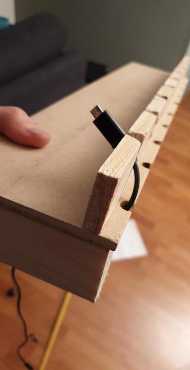

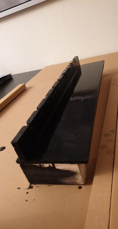

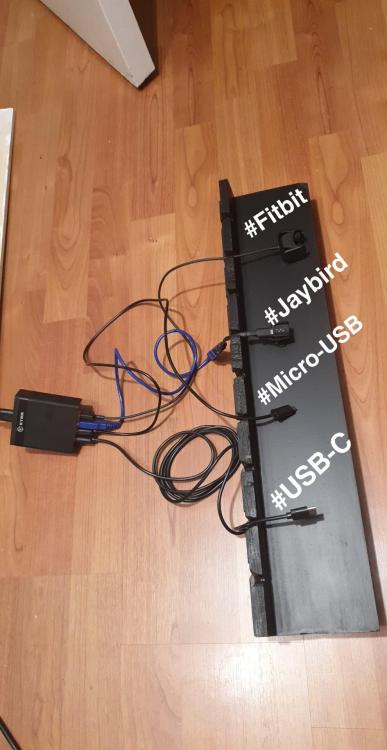

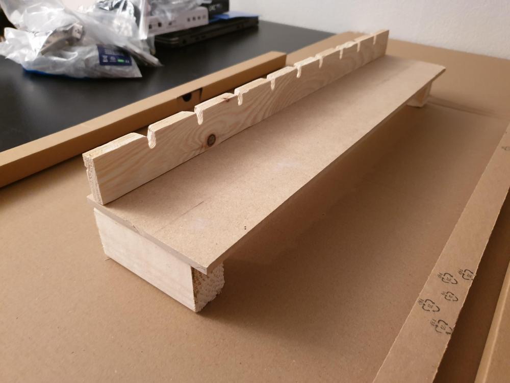

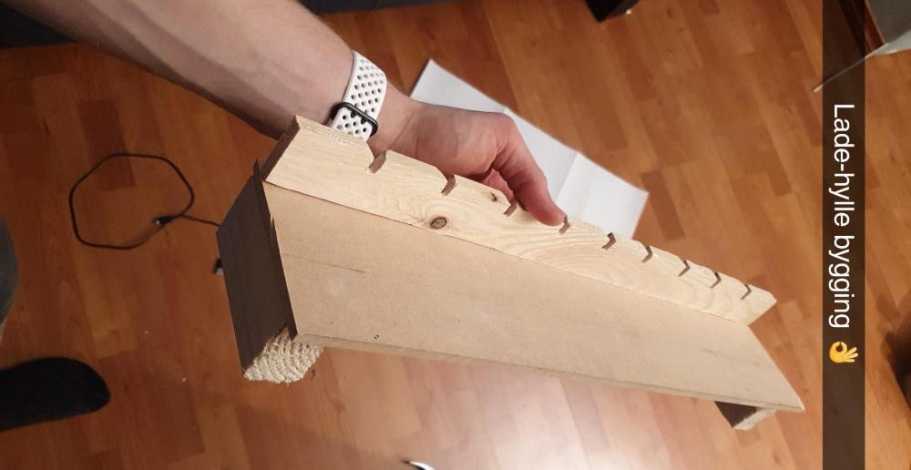

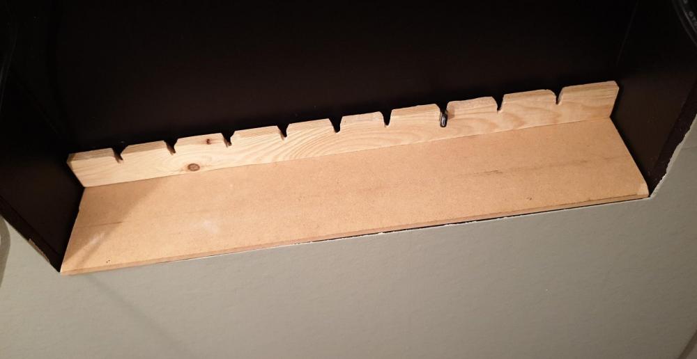

Evelen Skrevet 12. februar 2019 Del Skrevet 12. februar 2019 (endret) Ladehylla begynner å bli ferdig Bare å tørke malingen nå så skal ting være klart til montering Bilder i spoiler: EDIT: UPDATE: Endret 13. februar 2019 av Evelen 4 Siter Lenke til kommentar Del på andre sider Flere delingsvalg…

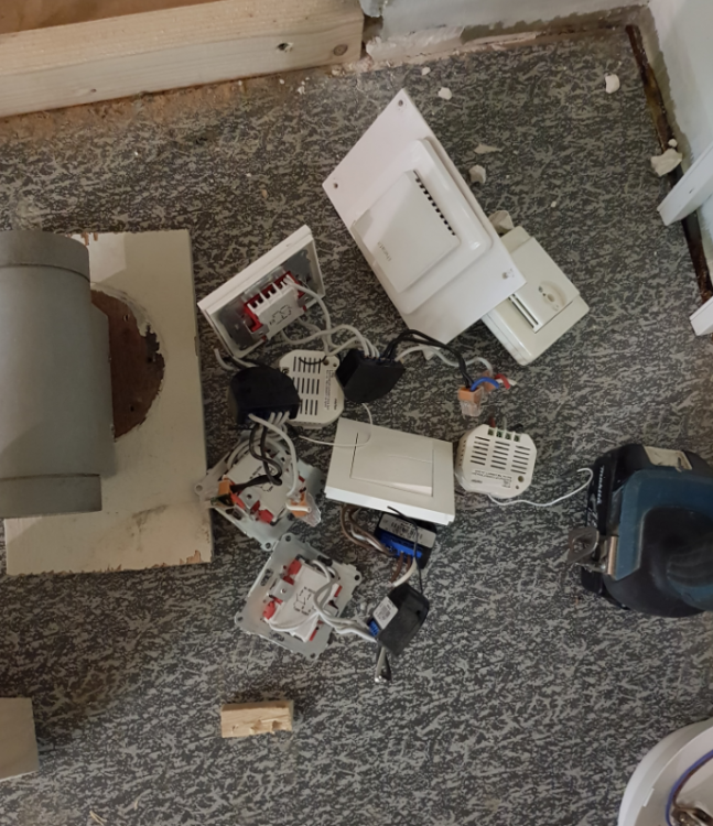

Moskus Skrevet 19. februar 2019 Del Skrevet 19. februar 2019 Jeg tar ned automasjon, jeg.... (Skal riktignok opp igjen med nye moduler, men likevel...) 1 1 Siter Lenke til kommentar Del på andre sider Flere delingsvalg…

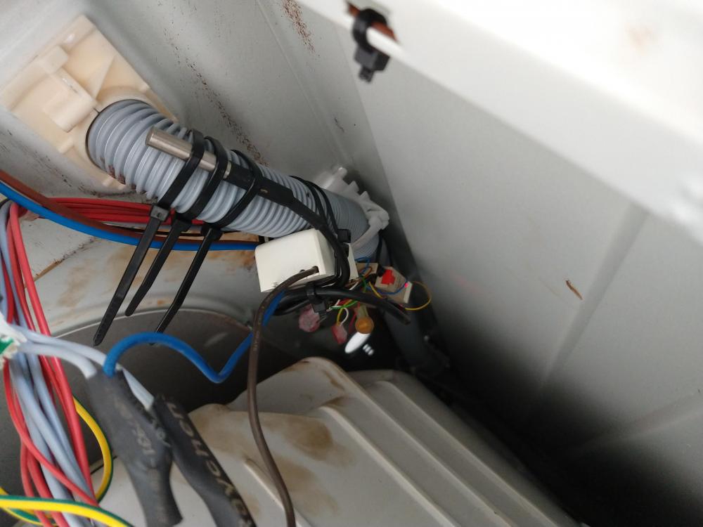

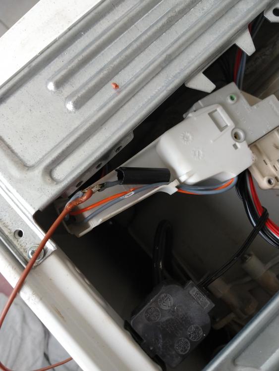

deve87 Skrevet 5. mars 2019 Del Skrevet 5. mars 2019 (endret) Varsel når vaskemaskinen er ferdig. Istedenfor å sette en effekt plugg. Tilkoblet jeg meg inn på dørlåsen. Hver gang en setter i gang vaskemaskinen. Gir vaskemaskinen 230V til den elektriske dørlåsen, slik at en ikke får opp døren når vaskemaskinen går. Når vasken er ferdig, mister dørlåsen spenning. Tilkoblet bare spenningen 230V mot et rele som igjen er tilkoblet en Fibaro Binary sensor. Får beskjed via pushover Har også laget en tekst enhet, slik at jeg kan sjekke om vaskemaskinen er i gang eller ikke ? commandArray = {} if devicechanged['Vaskemaskin dørlåsstatus'] == 'Open' then commandArray['SendNotification']='Vasken i vaskemaskinen er ferdig' commandArray['UpdateDevice'] = '1376'..'|0|'.. 'Ikke i drift' end if devicechanged['Vaskemaskin dørlåsstatus'] == 'Closed' then commandArray['UpdateDevice'] = '1376'..'|0|'..'I drift' end return commandArray Endret 5. mars 2019 av deve87 2 1 Siter Lenke til kommentar Del på andre sider Flere delingsvalg…
berland Skrevet 5. mars 2019 Del Skrevet 5. mars 2019 46 minutter siden, deve87 skrev: Varsel når vaskemaskinen er ferdig. Istedenfor å sette en effekt plugg. Tilkoblet jeg meg inn på dørlåsen. Hver gang en setter i gang vaskemaskinen. Gir vaskemaskinen 230V til den elektriske dørlåsen, slik at en ikke får opp døren når vaskemaskinen går. Når vasken er ferdig, mister dørlåsen spenning. Tilkoblet bare spenningen 230V mot et rele som igjen er tilkoblet en Fibaro Binary sensor. Er dette lovlig å gjøre selv uten å være elektriker? (230V-biten). Det høres interessant ut, jeg har en Aeotec Smart Switch på vaskemaskinen, men den har sluttet å rapportere effekt, så min detektering av om vaskemaskinen er på eller ikke virker ikke.. Siter Lenke til kommentar Del på andre sider Flere delingsvalg…
deve87 Skrevet 5. mars 2019 Del Skrevet 5. mars 2019 9 minutter siden, berland skrev: Er dette lovlig å gjøre selv uten å være elektriker? (230V-biten). Det høres interessant ut, jeg har en Aeotec Smart Switch på vaskemaskinen, men den har sluttet å rapportere effekt, så min detektering av om vaskemaskinen er på eller ikke virker ikke.. Usikker på hvordan regler er ang dette. Vet at den faste delen av en husinstallasjon ikke er lov å tukle med selv. Men når det kommer til ting en tilkoblet installasjonen, så er nok det noen anderledes. Uansett. Så gjør man jo slik kun vis en føler seg trygg på det, har jeg alltid tenkt. Siter Lenke til kommentar Del på andre sider Flere delingsvalg…
