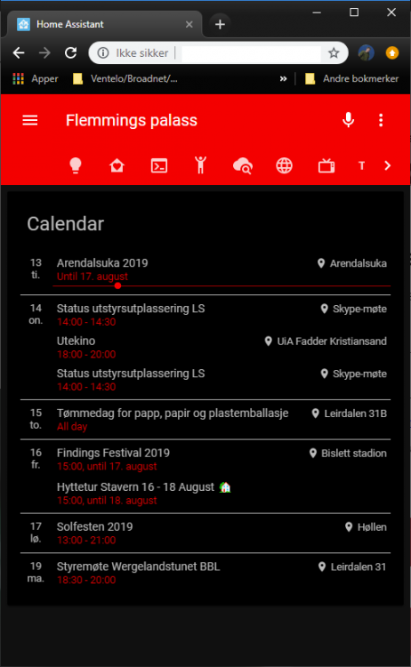

Evelen Skrevet 13. august 2019 Rapporter Del Skrevet 13. august 2019 Atomic Calender custom card Siter Lenke til kommentar Del på andre sider More sharing options...

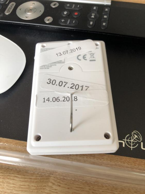

Erling Skrevet 13. august 2019 Rapporter Del Skrevet 13. august 2019 Dokumentert vedlikehold på temp. måling i fryseren. + Mlntert kamera over komfyren slik at jeg kan følge med fra godstolen om det koker over. E5D990AA-D4E8-4026-8F99-F6D52E9DA1D9.MOV 1 4 Siter Lenke til kommentar Del på andre sider More sharing options...

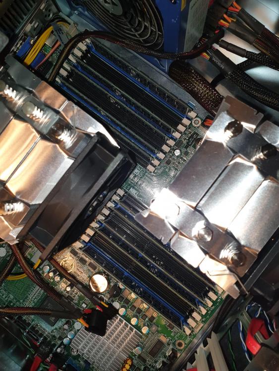

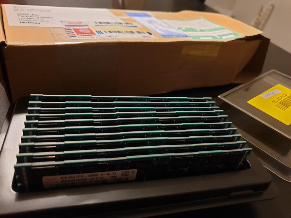

Evelen Skrevet 21. august 2019 Rapporter Del Skrevet 21. august 2019 Strømmen gikk i dag, så det var en flott anledning til å slenge inn mine 80GB nye ram-brukker i ESXi serveren. Sleit med å få start på den dog. Tror PSU-en synger på siste verset, men den slo seg nå på til slutt. ram-en funket fint, men den tar en evighet å boote Bare tellinga av 12GB tidligere tok en evighet, nå tror jeg jeg har boot time på 40 minutter ... 2 Siter Lenke til kommentar Del på andre sider More sharing options...
Moskus Skrevet 22. august 2019 Rapporter Del Skrevet 22. august 2019 8 timer siden, Evelen skrev: Bare tellinga av 12GB tidligere tok en evighet, nå tror jeg jeg har boot time på 40 minutter ... Så hopp over tellingen, den er ikke verdt noe. Jeg har 74 GB, og det tar null tid før ESXi begynner å starte. 2 Siter Lenke til kommentar Del på andre sider More sharing options...
