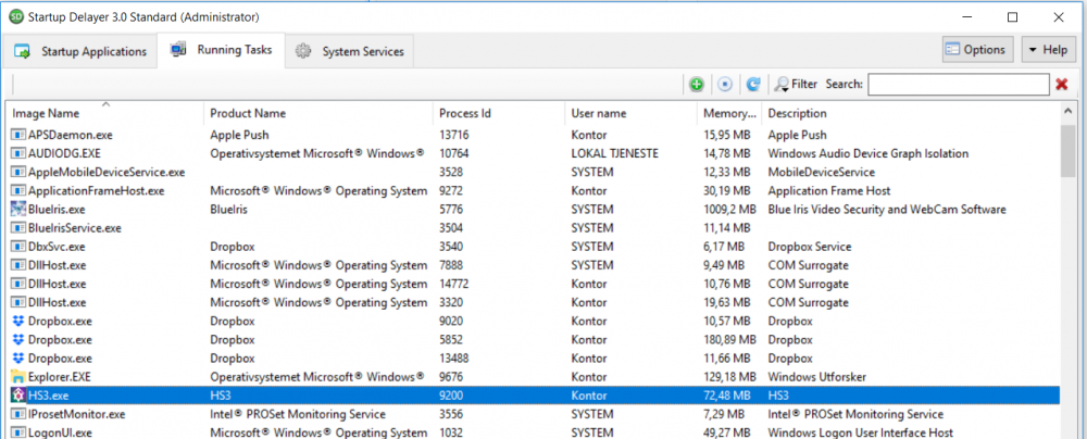

16 minutes ago, Tinge76 said:
Hva gjør eg galt?
HS3.exe vises på running tasks. Skulle vært på Startup Applications...
Du må vel inn i Startup Aplications og legge til Hs3.exe fila der.
så kan da gå inn og justere oppstarten basert på CPU og diskbruk
Du er nå inne på kjørende oppgaver.
Det gjorde susen, takk for hjelpen!
