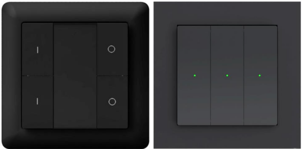

  9. Utsendemessig er det jo og en del forskjell. Der den ene har 4 knapper, mens den andre kan man velge 1-3 vippebrytere
