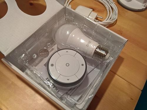

    Lyspærene ble kjøpt i dag på Ikea (Forus), og jeg har ikke brukt mer enn ca. 1,5 time på testen. Det sier både litt om hvor enkelt det er å sette opp, men også litt om de begrensede mulighetene for automasjon.
    Jeg tok Hub'en (295,-) ut av esken, koblet til tilhørende USB-strømforsyning og nettverkskabel, og skrudde på. Lastet ned app'en "Trådfri" fra Google Play (iOS-versjon også tilgjengelig), og startet den. Appen måtte søke to ganger etter hub'en men fant den.
    Så ble jeg bedt om å velge hvilken enhet jeg ville legge til. Merk at jeg ikke kan legge til noen pærer direkte, det MÅ gjøres via fjernkontroll. Så først må fjernkontrollen pares med hub'en, og deretter parer du lyspære mot fjernkontroll.
    Jeg trykket på ikonet øverst til høyre, og fulgte anvisningen. Den går i hovedsak ut på å holde fjernkontrollen 2(!) cm fra hub'en mens du trykker på fjernkontrollens pare-knapp på baksiden (bak dekselet). Når det er gjort, ba app'en meg om å legge til en lyspære.
    Lyspæra (og fjernkontroll, tilsammen 249,-) ble satt i en lampe og strømmen ble skrudd på. Jeg holdt fjernkontrollen innen 2(!) cm fra lyspæren og holdt inne den samme pare-knappen på baksiden (bak dekselet) i 10 sekunder. Pæren dimmet opp og ned, og tilslutt kvitterte den med et blink. Og straks var pæren også koblet til i appen. Voliá! Fjernstyrt pære med app og fjernkontroll.
    Hele denne prosessen, inkludert oppakning av to esker og installering av app tok rundt 10-12 minutter. Jøss! :)
