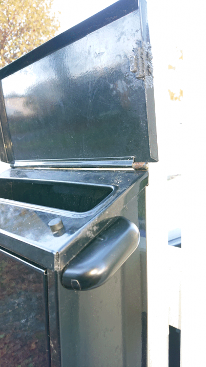

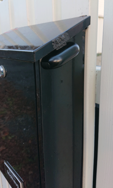

Guahtdim 546 Skrevet November 7, 2020 Rapporter Share Skrevet November 7, 2020 (endret) Jeg er nå en av mange som har prøvd å gjøre postkassen smart. En Neo Coolcam Z-wave Door/window sensor ble pusset litt ned, spraylakkert svart og montert på postkassen. En litt klissete løsning (svart Tec7+litt tre+neodym magnet) ble montert i lokket for å holde på plass en magnet. Nå blir det å lage noe push-greier for å vite om det er kommet noe post. Spoiler Endret November 7, 2020 av Guahtdim 3 Siter Lenke til innlegg Del på andre sider
ØysteinHJ 64 Skrevet November 7, 2020 Rapporter Share Skrevet November 7, 2020 Stilig! Men hvor værbestandig er den? Siter Lenke til innlegg Del på andre sider
Moskus 3 781 Skrevet November 7, 2020 Rapporter Share Skrevet November 7, 2020 Ja, det lurte jeg også på... Coolcam Z-wave sensorene ser ikke særlig vanntette ut. Iallfall ikke mine. 1 Siter Lenke til innlegg Del på andre sider
Guahtdim 546 Skrevet November 7, 2020 Rapporter Share Skrevet November 7, 2020 1 hour ago, ØysteinHJ said: Stilig! Men hvor værbestandig er den? Det finner jeg ut i løpet av de neste ukene. Jeg har en i reserve som jeg kan behandle med noe "conformal coating" skulle den jeg har ute ta kvelden. Dette er i hovedsak en test. Signalet kom ikke fram da jeg testet å ha den inne i postkassen. Siter Lenke til innlegg Del på andre sider
Moskus 3 781 Skrevet November 8, 2020 Rapporter Share Skrevet November 8, 2020 21 timer siden, Guahtdim skrev: Jeg har en i reserve som jeg kan behandle med noe "conformal coating" skulle den jeg har ute ta kvelden. Det er vel mer ett spørsmål om tid, tenker jeg... Siter Lenke til innlegg Del på andre sider

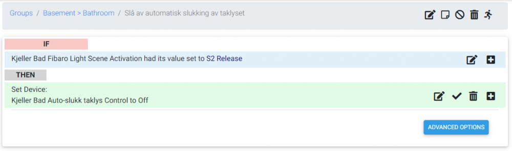

ØysteinHJ 64 Skrevet November 8, 2020 Rapporter Share Skrevet November 8, 2020 Tester ut HomeSeer-integrasjonen i Node Red, og flytter noen eventer fra HomeSeer over i Node Red. Ser bra ut så langt. 🙂 To eventer for å hhv. slå av og på en virtuell device, som igjen kontrollerer om lys på bad skal slås av automatisk eller ei (brukes på S2 på en Fibaro Dimmer 2): Begge eventene blir til en ganske enkel flow i Node Red: Siter Lenke til innlegg Del på andre sider

Guahtdim 546 Skrevet November 9, 2020 Rapporter Share Skrevet November 9, 2020 On 07/11/2020 at 19:31, ØysteinHJ said: Stilig! Men hvor værbestandig er den? On 07/11/2020 at 19:42, Moskus said: Ja, det lurte jeg også på... Coolcam Z-wave sensorene ser ikke særlig vanntette ut. Iallfall ikke mine. 18 hours ago, Moskus said: Det er vel mer ett spørsmål om tid, tenker jeg... OK, så dere måtte sette tanker i hodet på meg. Her har jeg vært ute og hentet inn kretskort og fått på litt Silicone Conformal Coating Men jeg måtte skrape av litt siden jeg tror det dempet antennesignalet. 1 1 Siter Lenke til innlegg Del på andre sider

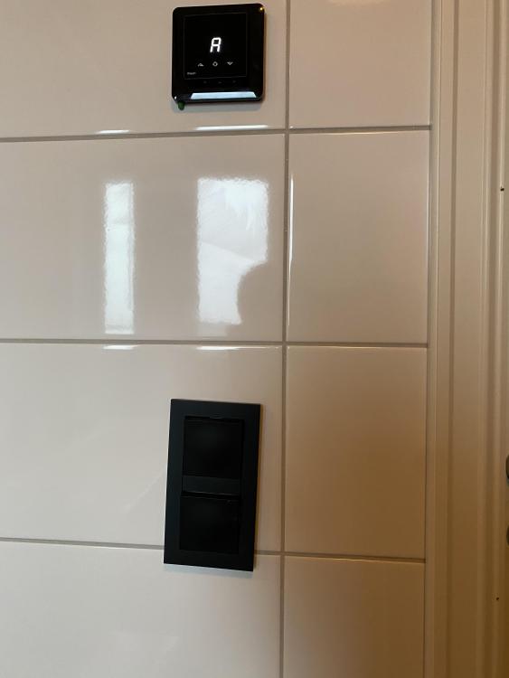

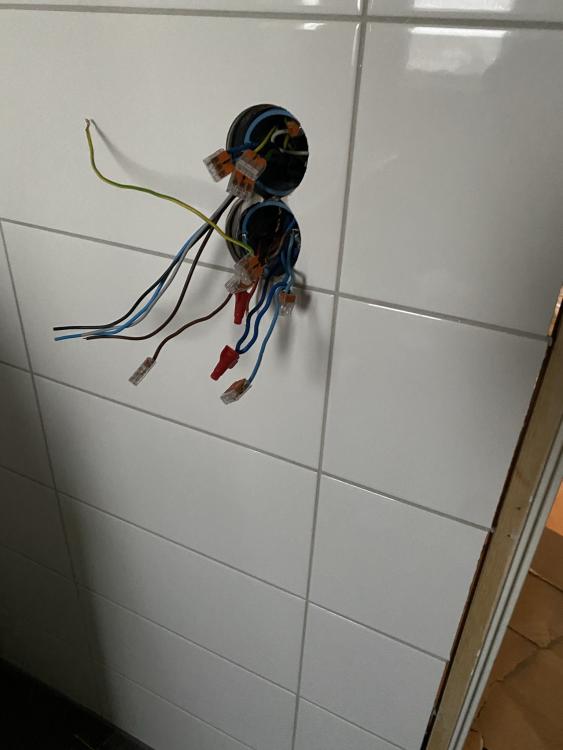

Erling 231 Skrevet November 15, 2020 Rapporter Share Skrevet November 15, 2020 Ikke i dag, men har vært «offline» i noen uker grunnet en ekstrem oppussing. Ups, det var FØR-bildet. Vakkert! PS: Har ikke turt å gjøre noe smart med Heat-It’en, ser tråden består av mange innlegg/feilmeldinger. Får elektriker på besøk denne uka, så er jeg trygg med den på manuell. Kjølig nå... Siter Lenke til innlegg Del på andre sider
