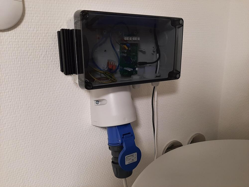

Jeg er såpass naiv at jeg tror vi får effektledd på nettleie når denne vinteren er over. Så jeg forbereder meg fortsatt til det skjer og nå har jeg byttet ut en bråkete kontaktor for å styre VVB med en lydløs SSR. Da kan jeg slå av og på VVB så mange ganger jeg vil på nattetid for å holde meg under 5kWt/t. Uten å bli vekt opp.
Og en bieffekt er at jeg med puls-bredde-modulasjon kan styre hvor mye effekt VVB skal bruke. Kanskje den like greit kan stå på 300W døgnet rundt.
God idé dette! 👍
Men jeg mener å ha lest et sted at det da er en minste tillatte innkoblingstid man må forholde seg til. Det er sikkert andre brukere her som vet mer om dette.
Så vidt jeg vet driver induksjons-koketopper en form for pulsbredde-modulering, men minste tidsavstand mellom inn/utkobling er da en god del sekunder i hvert fall. Og koketopp brukes ikke permanent slik som en VVB.
Det er ikke bare kontaktoren (nå SSR) som stresses av stadige inn/utkoblinger men også alle kontaktforbindelser hvor der vil være en (liten) overgangsmotstand som medfører en (liten) temperatursykling ved hver av/på syklus. Temperatursyklinger vil stresse kontaktovergangene litt hver gang - og over lang tid kan ting utvikle seg til dårlig kontakt. VVBer er ulikt konstruert, jeg hadde en relativt ny 10A OSO bereder hvor kabelen hadde støpsel i ene enden og også en koblings-stikkontakt (altså ikke fastmontert) i enden mot berederen. Andre beredere er nok mer robuste på disse punktene.
Dersom VVBen brukes på "vanlig måte" vil jo termostaten uansett koble av/på en god del ganger hvert døgn, så jeg tenker at så lenge man praktiserer veldig langsom pulsbredde-modulasjon skal det være uproblematisk. Målet er jo først og fremst å holde seg unna timelastgrensene som (enig med vurderingen din!) vil komme på ett eller annet tidspunkt.
Er bare et varmeelement, ikke så mye å tenke på med inn/utkoblingstider.
I industrien bruker vi gjerne pwm tid på 1 sekund. Dvs 50% pådrag er på i 500ms og av i 500ms. Ingen problemer med det du skriver om overgangsmotstander på kontaktpunkter.

Jeg har satt periodetid til 5 minutter. Men jeg kommer nok til å varme mest mulig med 2kW effekt bare for å utnytte billige timer mest mulig. En SSR gir meg først og fremst muligheten for å slå den av og på ofte for å holde meg under en effektgrense.
I mangel av noe bedre så har jeg knyttet det opp mot PID regulator for hele huset. Er PID regulator på 100% så er VVB på 100%. Er PID regulator på 80% så er VVB på 0 og innimellom der er det en linær sammenheng. I tillegg er VVB på 0 i de dyreste 18-23 timene i døgnet.

Spørsmålet er jo.. er 300watt nok energi til noe som helst?
Det er 7,2kWt i døgnet og masse nok til å dekke vårt behov. Vanligvis bruker vi varmtvann for ca 4kWt i døgnet.

wtf er en ssr?  (norsk) Wikipedia gir meg ingen åpenbart riktige svar, selv om jeg kan ha sansen for det første alternativet: https://no.wikipedia.org/wiki/SSR
Solid State Relay. En halvledersak som finnes i mange varianter. Jeg hadde en esp8266 sak med et 5V rele som igjen ga strøm til en kontaktor. Jeg fant en SSR som hadde 5V inngang. Så loddet jeg ut releet og satte i en liten motstand i parallell med SSR sånn at de to bruker like mye strøm som releet brukte. SSR har også nullgjennomgangsdeteksjon av spenning og slår av og på når spenning er null volt. Den krever litt kjøling og det hindrer litt av hvor anvendelig den er.

Da må en grave litt i spek og finne en slik. Min SSR kobler bare inn og ut i nullgjennomgangene.
roadrune skrev (15 minutter siden):
så tar en vel bare ut strøm på deler av sinusen,
Mange SSR kobler bare inn/ut i nullgjennomgang, skal en ta deler av sinusen er det vanligere med transistor/thyristor/triac i stedet for SSR. Litt av problemet med disse er at de lager mye radiostøy når de kobler med strøm i kretsen...
