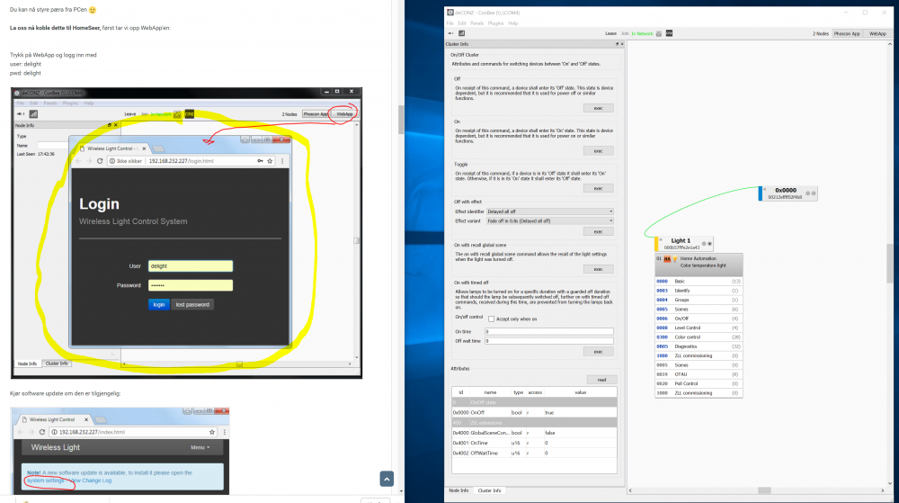

    La oss nå koble dette til HomeSeer, først tar vi opp WebApp'en:
    Trykk på WebApp og logg inn med
    user: delight
    pwd: delight
    Kjør software update om den er tilgjengelig:
