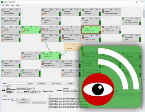

    Z-Seer er endelig tilgjengelig, og du kan laste det ned her! Z-Seer er et verktøy for de som bruker HomeSeer for å se på nettverksstatus, visualisere ruter mellom noder, teste enkelt noder, og rette eventuelle feil.
    Jeg brukte det nettopp selv til å bekrefte to mistanker: En node på badet, som aldri har vært frisk selv etter flere bytter er fremdeles ikke frisk (den finner bare 5 av 70-80 noder). Det er ikke noe å gjøre med, og noden fungerer utmerket. Men i det siste har jeg hatt mistanke om at en utendørs bevegelsessensor ikke har hatt det helt bra, og det var den heller ikke. Hadde litt pakketap, faktisk. Byttet ut og alt er nå supert! :)

    Har fått testet den her også.
    Måtte ha aller siste beta av z-wave plugin. (Jeg lå et par betaer etter).
    Forstår meg ikke helt på reponse-testen. Jeg har følgende rute: Controller -> Node 11 (spisestue) -> Node 38 (garasje).
    Hvordan kan Node 38 ha raskere responstid enn Node 11?
    Jeg noterer meg også at Aeotec Nano Dimmer (Node 41) er lynrask i forhold til samtlige Fibaro produkter jeg har.

    Den klarte ikke finne min primære Z-net, selv om jeg disablet den sekundære (hytta). Deretter krasjer programmet ved avslutning. Kan vel også nevne at den behøver siste Z-wave beta for å kjøre. Så 10/10 fra meg så langt.

    I følge denne er nettet mitt nesten dødt (!), de fleste noder når den ikke. Men test-sending fra HS fungerer fint?
    På tide med litt vedlikehold...?

    Det er ikke mer enn et par uker siden full optimalisering (som forøvrig gikk helt fint).
    ...eller skjønner den ikke at jeg har to kontrollere og prøver å nå alle nodene fra samme kontroller kanskje?

    Attention: Users with Multiple Z-Wave Interfaces (controllers)
    Z-Seer+ is designed to work with one Z-Wave interface at a time. If you have multiple Z-NETs installed, Z-Seer+ will only connect to one at a time. Be sure to power down the other one(s) when connecting to Z-Seer+.

    Ja, fikk med meg den. Nå viser det seg at ikke det holder heller, flere på HS-forumet som har flere kontrollere og har testet 'alt' uten å få det til å virke. Så da er det bare å vente på en versjon som takler det. :)

    Får store forsinkelser på alle bevegelsessensorer på den nye .124-versjonen. ? Har 3 stk Multisensor 6 som styrer lys via events og bruker 5-15 s før lyset går på, selv med "direct" route fra UZB1. Etter nedgradering til .87 fungerer de fint igjen.
    Edit: Ny beta ute, versjon .126 som skal fikse dette problemet.

    Hva med oss som kjører HS3 på linux? Det virker ikke som om Z-Seer+ kan kjøre på linux? Noen som vet? Må den forresten kjøre på samme maskin som HS3, eller kan jeg kjøre den på en virtualisert Windows--installasjon ved behov?
    Det var jo det at man kunne klare seg uten Windows som gjorde at jeg (igjen)  valgte å gå for HomeSeer.

    Den må ikke kjøre på samme maskin som HS3 gjør, og den finner alle HS3-installasjoner på nettverket ditt (Zee2 også). Så bare installer Z-Seer+ på en virtuell maskin, det går utmerket.
    Men det er sannsynligvis et .NET-program, så du kan jo prøve det med mono først. Det går sikkert fint. :)

    Lastet ned og testet. Fikk oppdatering.
    Oppdaterte også til siste beta Z-wave plugin (3.0.1.131)
    Får opp 5 noder selv om det burde være ca 80 ?
    Sitat
    Nodes in the Controller
    1, 5, 9, 10, 11, 12, 13, 14, 15, 16, 19, 20, 21, 22, 23, 24, 25, 26, 27, 28, 29, 30, 35, 36, 37, 38
    39, 40, 41, 42, 43, 44, 45, 46, 48, 50, 51, 56, 57, 58, 59, 60, 61, 62, 66, 67, 68, 71, 72, 80, 81, 82
    83, 84, 86, 87, 89, 90, 94, 95, 98, 108, 109, 111, 116, 117, 118, 121, 129, 137, 138, 139, 140, 141, 142, 143, 144, 146
    147

    Registrer Z-Seer+ med HS Pro lisensen din. :)
