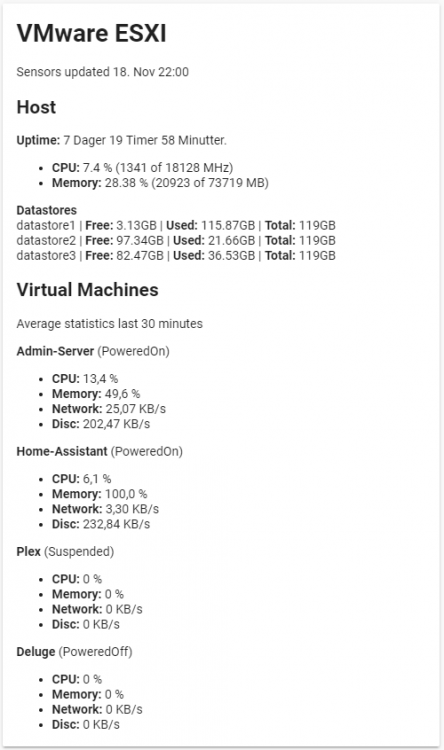

Da har jeg jobbet enda litt mer med ESXi info i Home-Assistant :)
(Ingen stats for Plex og Deluge pga de er av)

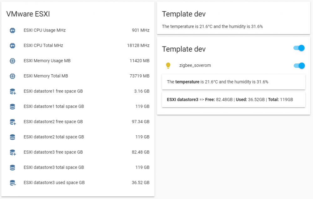

UPDATE 18.11.19:
Da har jeg kommet enda litt lenger.

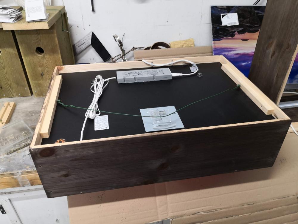

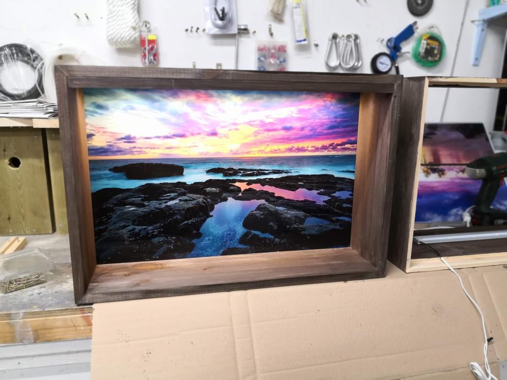

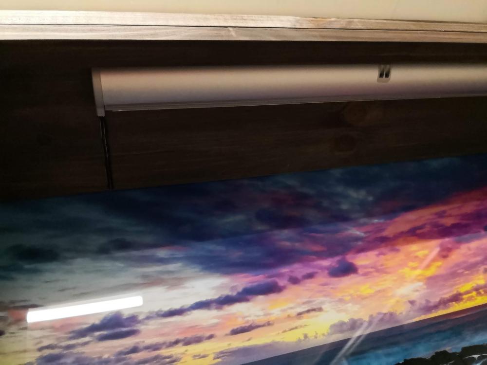

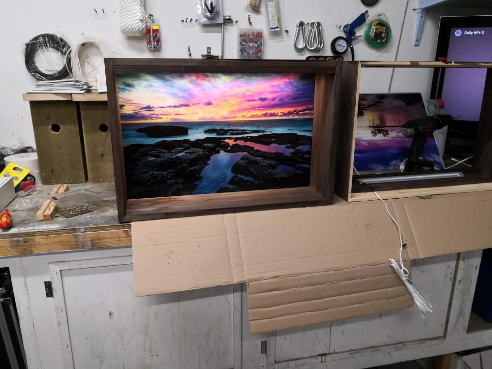

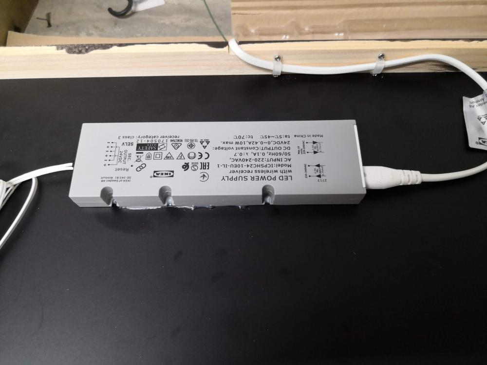

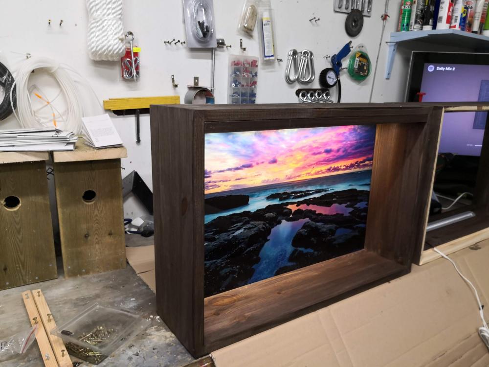

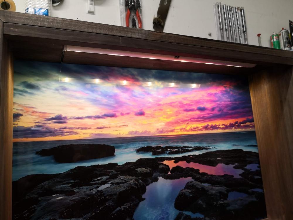

Ble ferdig med en av julegavene til de to eldste i dag, en natt/stemmningslampe. Skulle tatt noen bilder når de er hengt opp, men det får bli etter julaften ?
Det er brukt trådfri driver med ledlist. Følger også med en trådløs dimmebryter som ikke vises på bilde.
Skal selvfølgelig kunne overstyres av Far i huset (via deconz/openHab)

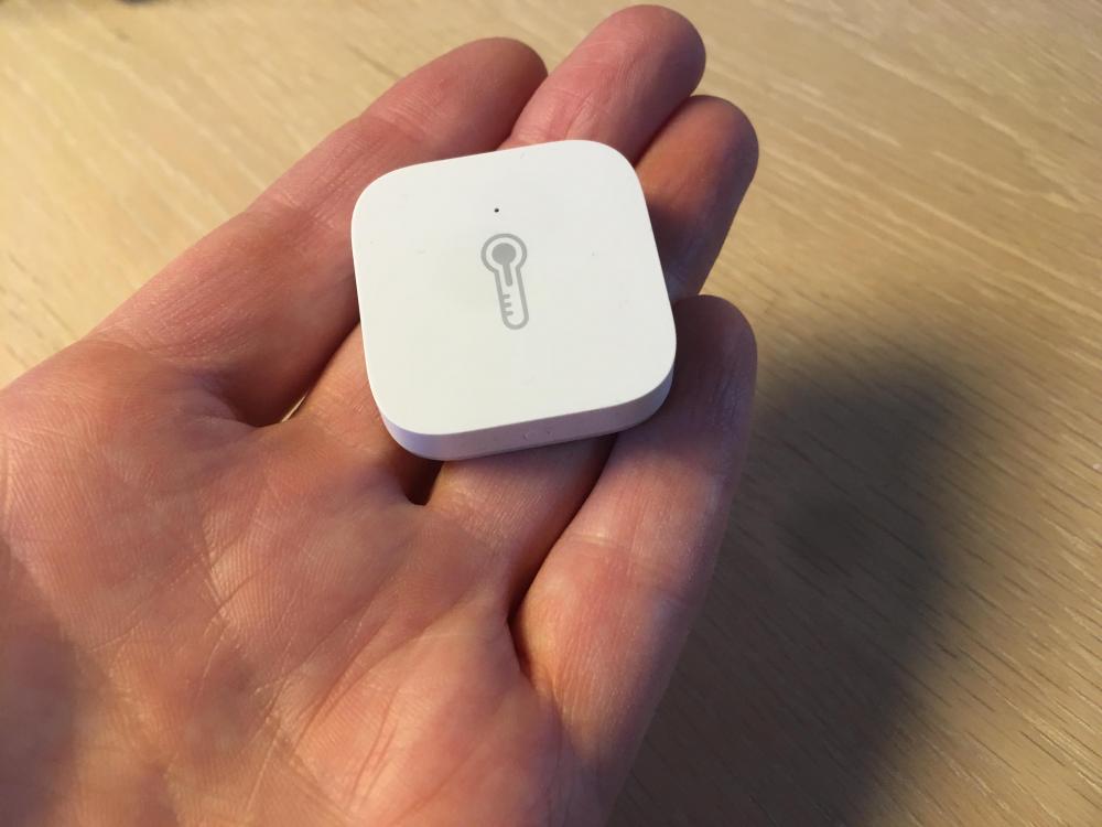

For noen uker siden så begynte flere av 433MHz-temperaturmålerne mine å droppe ut. Det var ulike modeller, 3 stk Oregon Scientific og 2 stk Clas-varianter. Av og til kontakt, men så dropper alle (bortsett fra den på hovedbadet) ut på samme tidspunkt. RFXtrx-en ser ut til å fungere fortsatt, men rekkevidden er altså svært kort, kanskje 3 meter.
Det holder til hovedbadet og noen lys som blir styrt i kontoret rett over der senderen står, men kjeller, vaskerom, utendørs, alt slikt har jeg bare sporadisk kontakt med.
Jeg gjetter på at det må være en ny støykilde i nabolaget som forårsaker dette. Jeg har imidlertid funnet meg en erstatning for temperaturmålerne, de utrolig søte og små Zigbee Aqara-sensorene! Jeg har tidligere ikke satset noe på Zigbee, hadde bare én Hue utendørs LED-stripe over inngangsdøra, men var ikke fornøyd med stabiliteten ved å styre denne fra RaspBee. Det endret seg imidlertid da jeg fikk satt opp noen flere lys, det funker faktisk mye bedre når de kan danne et mesh :)
Bruker HomeSeer, som ikke har noen direkte Zigbee-støtte. Jeg var akkurat i ferd med å kjøpe JowiHue-plugin, men så var det halv pris på upgrade til kommende HS4 (for Raspberry) som trolig har innebygd Zigbee-støtte, så da kjøpte jeg den i stedet, og mekket en egen mellomvare for at HS og deCONZ kan snakke sammen.
Det er noen få linjer node.js som lytter på websocket-interfacet til deCONZ når det skjer endringer, og pusher de inn via REST-interfacet på HS, og motsatt for utgående kommandoer. Veldig greit å jobbe med deCONZ, lett forståelig interface, og bra dokumentasjon. Ulempen er at jeg må opprette devices manuelt i HS, og legge inn id på disse i mellomvaren min.
Nå har jeg da satt opp noen temperatursensorer, fin dekning fra kjelleren til og med, og en Aqara dobbeltbryter for å styre markiser og utelys manuelt. Akkurat bryteren krevde at jeg var svært nære controlleren for å legge den til, men temperatursensorene var ikke så kresne.
