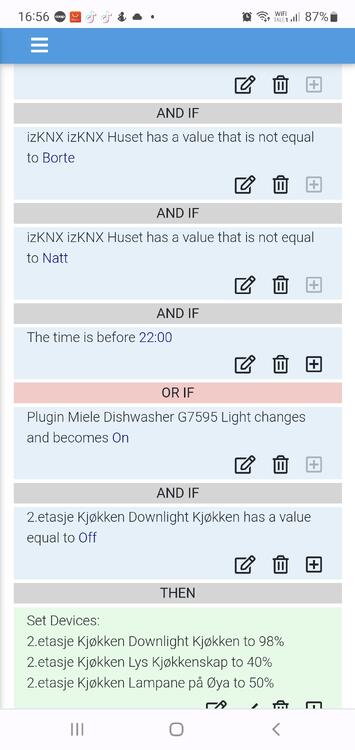

Hei! 🙂
I dag har eg automatisert kjøkkenlyset og samkjørt det med oppvaskmaskina:
Om Downlights på kjøkkenet er "AV", og lys på oppvaskmaskin kjem på, slå på lyset på kjøkkenet.
