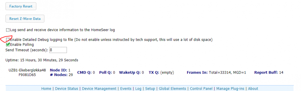

bio Skrevet 28. januar 2019 Del Skrevet 28. januar 2019 Jeg har forresten oppdaget ytterligere en "feil" med termostatene. Fint hvis noen andre kan bekrefte at dette skjer hos dem ,@Frankis78 ? Jeg har kun gulvfølere koblet til mine termostater, og i forbindelse med feilsøking av nettverket mitt hadde jeg i stad på Detailed logging på Z-wave Plugin. Ser da at child devicen for den eksterne rom sensoren for alle termostatene rapporterer inn hyppig. Jeg gikk inn på alle devicene og sørget for at device value oppdateres selv om ikke value changes. Det rapporteres på en sensor som ikke er tilkoblet ? Parameter 2 har 0 på alle sammen, noe som er Floor sensor mode. Siter Lenke til kommentar Del på andre sider Flere delingsvalg…
bio Skrevet 28. januar 2019 Del Skrevet 28. januar 2019 Update: Prøvde å fjerne Gruppe 2 (Ekstern sensor) fra assosiasjoner. Da rapporterer den Gulvsensor og ekstern sensor samtidig, hvert minutt. Siter Lenke til kommentar Del på andre sider Flere delingsvalg…

eivtress Skrevet 28. januar 2019 Del Skrevet 28. januar 2019 1 time siden, bio skrev: Jeg har kun gulvfølere koblet til mine termostater, og i forbindelse med feilsøking av nettverket mitt hadde jeg i stad på Detailed logging på Z-wave Plugin. Off-topic men hvordan skrur du på detailed z-wave logging? Ikke rart nettet ditt har vært tregt, har flere ganger opplevd fullstendig kollaps med superhyppig snikrapportering av forbruk. Husker jeg hadde noen qubino-releer som rapporterte ustanselig og det var umulig å skru det av med parametrene. Endte med å slette child-devicene, det gjør tydeligvis at kontrolleren slutter å lytte etter de meldingene (eller noe sånt). Quick fix, men virker jo ikke hvis man faktisk trenger rapporteringen. Siter Lenke til kommentar Del på andre sider Flere delingsvalg…
aleks Skrevet 28. januar 2019 Del Skrevet 28. januar 2019 Jeg bruker ikke HS, men sliter med at endpoint 2 rapporterer konstant feil 2019-01-28 15:38:22.728 Error, Node018, Cannot find endpoint map to instance for Command Class COMMAND_CLASS_SENSOR_MULTILEVEL endpoint 2 Siter Lenke til kommentar Del på andre sider Flere delingsvalg…
bio Skrevet 28. januar 2019 Del Skrevet 28. januar 2019 6 minutter siden, eivtress skrev: Off-topic men hvordan skrur du på detailed z-wave logging? Ikke rart nettet ditt har vært tregt, har flere ganger opplevd fullstendig kollaps med superhyppig snikrapportering av forbruk. Husker jeg hadde noen qubino-releer som rapporterte ustanselig og det var umulig å skru det av med parametrene. Endte med å slette child-devicene, det gjør tydeligvis at kontrolleren slutter å lytte etter de meldingene (eller noe sånt). Quick fix, men virker jo ikke hvis man faktisk trenger rapporteringen. Plug-ins -> Manage -> Trykk på Z-wave teksten på pluginen Husk at dette spammer loggen din om du har mye trafikk Uansett, det har ihvertfall hjulpet meg endel med å se hva som faktisk foregår av trafikk. Siter Lenke til kommentar Del på andre sider Flere delingsvalg…
eivtress Skrevet 28. januar 2019 Del Skrevet 28. januar 2019 5 minutter siden, bio skrev: Plug-ins -> Manage -> Trykk på Z-wave teksten på pluginen Husk at dette spammer loggen din om du har mye trafikk Uansett, det har ihvertfall hjulpet meg endel med å se hva som faktisk foregår av trafikk. Aha, ante ikke at det gikk an. Takk. Siter Lenke til kommentar Del på andre sider Flere delingsvalg…

Zulboom Skrevet 12. februar 2019 Del Skrevet 12. februar 2019 Som foreslått av andre forumbrukarar lenger oppi i tråden så sette eg på "detailed debugging to file", og loggen min hopa seg opp med informasjon på kort tid. Fann ut at ekstern sensor, som eg ikkje benyttar meg av, sende informasjon stort sett kvart sekund. Ved å fjerne assosiasjon til gruppe 2, slik at assosiasjonar no ser ut som nedanfor så forsvann denne trafikken, tilsynelatande. I tillegg så stod parameter 20 = 1, dvs. at termostaten rapporterte kvar gong golvfølaren endra måleverdi med 0,1 grader. Endra denne til 10, noko som eigentleg er default-verdi. Dette har i alle fall gjort at eg opplever mindre problem med Z-wave-nettverket mitt. Legg også ved brukarmanualen til Z-TRM2fx om folk ikkje allerede har denne. Brukarmanual heatit_Z-TRM2fx_V3.4.pdf 2 1 Siter Lenke til kommentar Del på andre sider Flere delingsvalg…
