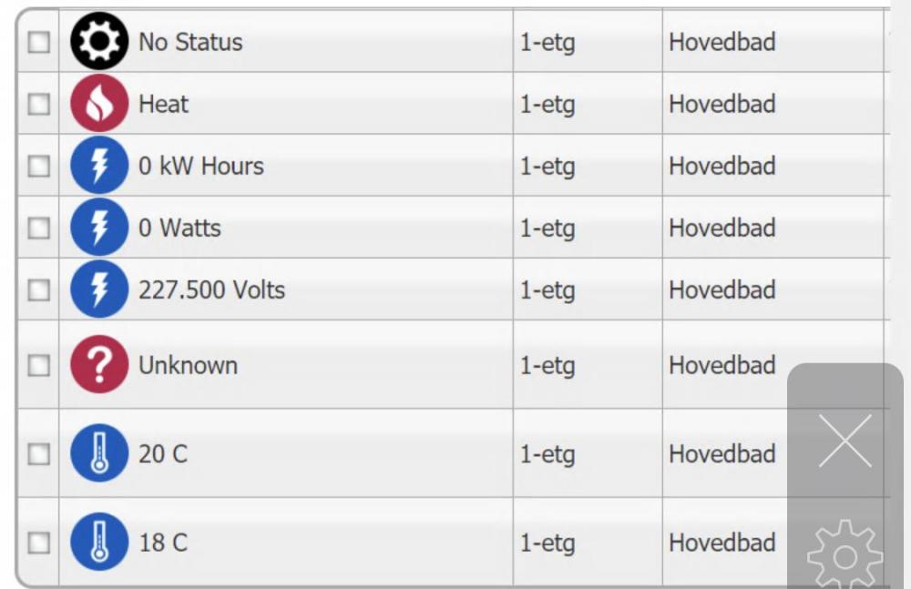

Baron Skrevet 30. juni 2019 Del Skrevet 30. juni 2019 Nettopp fått installert denne, men den gir meg ikke forbruk.. noen som har støtt på dette før å vet løsningen?:) Siter Lenke til kommentar Del på andre sider Flere delingsvalg…
Essand Skrevet 30. juni 2019 Del Skrevet 30. juni 2019 9 minutes ago, Baron said: Nettopp fått installert denne, men den gir meg ikke forbruk.. noen som har støtt på dette før å vet løsningen?:) Ser ut til at du mangler noen child devices, så kanskje det er mer som ikke har kommet inn riktig, som f eks forbruk. Du er sikker på at den faktisk har hatt noe forbruk til nå, siden den er helt ny? Har du lagt den til som Secure Node? Jeg manglet også noen child devices frem til jeg la den til som Unsecure. Her ser du alle mine devices for denne termostaten: Siter Lenke til kommentar Del på andre sider Flere delingsvalg…
Baron Skrevet 1. juli 2019 Del Skrevet 1. juli 2019 13 timer siden, Essand skrev: Ser ut til at du mangler noen child devices, så kanskje det er mer som ikke har kommet inn riktig, som f eks forbruk. Du er sikker på at den faktisk har hatt noe forbruk til nå, siden den er helt ny? Har du lagt den til som Secure Node? Jeg manglet også noen child devices frem til jeg la den til som Unsecure. Her ser du alle mine devices for denne termostaten: Se her ja, her var det mere, da må jeg bare innrømme at jeg ikke vet hvordan jeg legger til Unsecure quick fix eller må den legges til pånytt ? Siter Lenke til kommentar Del på andre sider Flere delingsvalg…

Baron Skrevet 6. juli 2019 Del Skrevet 6. juli 2019 Da fikk jeg endelig lagt til termostat i unsecured. hjalp ikke da, forbruk er 0 ennå, får ikke opp de same devices heller som resten, ser det er en uorginal oppdatering man kan legge inn så er sikkert der forskjellen ligger. men forbruk burde jo ha funket nå? Siter Lenke til kommentar Del på andre sider Flere delingsvalg…
T_1 Skrevet 6. juli 2019 Del Skrevet 6. juli 2019 Har du oppgradert firmware? Siter Lenke til kommentar Del på andre sider Flere delingsvalg…
Baron Skrevet 6. juli 2019 Del Skrevet 6. juli 2019 22 minutter siden, T_1 skrev: Har du oppgradert firmware? Ikke oppdatert. fikk opp et pr devices til ved full scan. ser den står på «floor» sensor på termostat. Har ikke device external sensor som device ser jeg. I manual står det at det skal komme feilmelding om jeg velger dette dersom det ikke er, kommer ikke noen feilmelding men det er vel floor sensor som er montert? Burde jeg «ta meg friheten» å skru løs deksel osv for å se hvor elektriker har koblet sensor? Siter Lenke til kommentar Del på andre sider Flere delingsvalg…
